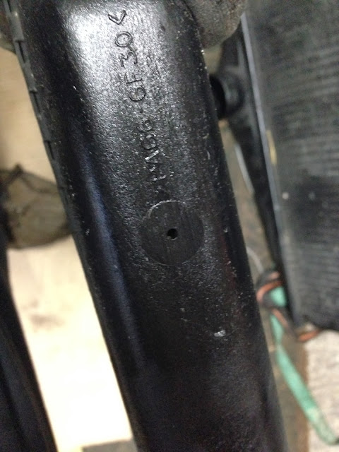

Na und wenn du mal die Kabel und den E-Lüfter weg hast dann ist das Rausheben des Kühlerpaketes bzw. Kühler und Ladeluftkühler (der Klimakondensator kann drin bleiben, den kannst du mit den Schrauben oben/unten - links/rechts an der Halterung lösen.
Dann rausheben die zwei Kühler und neue rein. Ich hab auch den Ladeluftkühler getauscht, da der Ölte. Dachte er ist auch gebrochen - dabei fehlte nur "die Schraube" --> http://goo.gl/Mxmgi1 - interessant....
