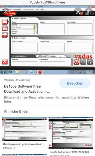

Bei mir ähnlich ... bin aber letztendlich beim Chinesen Delphi gelandet mit WOW.
Hier der Link von meinem Händler https://de.aliexpress.com/.../32868701865.html?... und mit dem Link https://a.aliexpress.com/_BSOG07 gibt es noch einen Gutschein für Neukunden
Lässt sich sicher auch schwer installieren und nur mit pc und cd Laufwerk
@domte, was hast du nun, delphi, oder WOW?
ich vermute, das die Hard und Software von beiden ja wohl nicht Kompatibel ist, oder?
Funktioniert das wow, und ist das leicht zu installieren?
