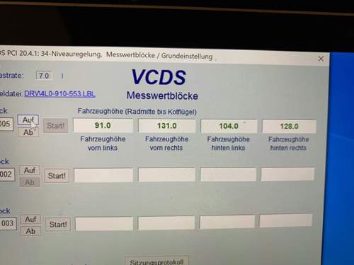

Mein Luftfahrwerk verweigert die Zusammenarbeit.
Neue Batterie wurde verbaut und seitdem ist da Ebbe im Karton.
Ich kann es nicht mehr anlernen, da er Kanal 5 nicht akzeptiert.
Fehler im Fehlerspeicher, neben "nicht angelernt"
"02250 - Funktionsabschaltung Ventileinschaltdauer"
Vorne kann ich entlüften und belüften,
aber hinten passiert einfach nichts.
Entsprechend ist auch die Auswahl im MMI ausgegraut bis auf Automatik.
Hat es den Ventilblock erledigt?
Restdruckhalteventile auf der HA sind schon neu gekommen dieses Jahr.
Ich bin dankbar für alle Infos.
VCDS vorhanden..

Grundeinstellungen, Fahrwerk komplett einmal neu kalibriert.
Musste das Fahrzeug eben abstellen und alle Räder von Radnabe mit Kotflügel abmessen und eintippen. Danach ging alles wieder.
Das lässt er nicht zu.
Ich kann alle 4 Dämpfer abfragen und eingeben.
Lässt sich aber nicht speichern.
Bei der HA fährt er das Niveau nicht an.

Ich habe dies nochmals versucht und die Reihenfolge mehrfach geprüft.
Auf Kanal 1 und 2 wird ja die VA gemessen, hier fährt er auch runter sodass ich die höhe messen kann.
Auf Kanal 3 und 4 geht es um die HA, klar. Hier fährt aber nichts hoch und nichts runter, und in VCDS wird nur Tiefstellung anfahren, warten angezeigt. Aber er lässt den Po nicht runter.
Entsprechend gehe ich davon aus, das er dann Kanal 5 nicht freigibt um abzuspeichern.
Ich tippe auf den Ventilblock, oder kann ich noch etwas tun um das zu prüfen?
Es könnten die Restdruckventile sein.
Hallo Cobra, die hab ich schon Anfang des Jahres getauscht. Extra keinen China sums genommen sondern die von aerosus.
Und direkt beide auf einmal?
Hast du auch die richtigen genommen? VA und HA haben verschiedene. Soweit mir bekannt ist haben die an der VA ein kleineres Löchlein weil mehr gewicht auf der VA ist.
Wenn du die von vorne hinten eingebaut hast könnte es auch sein das er nicht in der vorgeschriebenen zeit runterfährt.
VA 7L0 616 813 B
HA 7L0 616 814 B
