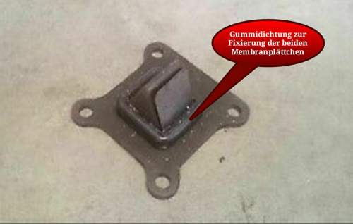

PS: Im Anhang (Bild 1) ein Vorzeigeschnittmodell des Solo Motors.
Die 2-Gang Automatikmodelle (Bild 2 u. Bild 3) haben eine “Riemenscheibe mit Plastikdeckel“, worin u.a. ein Planetengetriebe steckt.
Spätere Modelle hatten eine automatische Startkupplung mit Fliehgewichten, die ohne Zug an irgendeinem Hebel funktioniert. Das Ganze dann in Kombination mit einer hydraulischen Fahrkupplung, die sog. 'Hydro-drive'. :)
Stand so in meiner Betriebsanleitung damals drin. Glaube mich zumindest daran zu erinnern.
