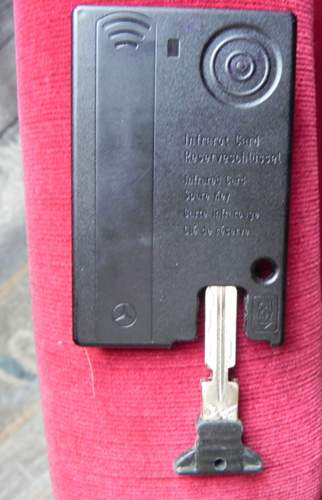

Es gibt tatsächlich eine Keyless Go Karte zu den frühen SL's. Ich habe so ein Ding zu meinem 350er aus 2005. In der Karte ist auch ein mech. Notschlüssel integriert!
Die Karte braucht es aber nicht damit die beiden elektronischen Schlüssel funktionieren. Bei dir scheint der Empfänger (Transponder) defekt zu sein; oder ev. auch die beiden Sender der Schlüssel.

Seltsam mit den Schlüsseln. Wir haben 2 Schlüssel, also die Plasteteile die ins EZS passen UND 2 Karten, die in der Schublade liegen und am Auto habe ich durch Sicherung ziehen Keyless Go deaktiviert. Also 4 Schlüssel zum Auto.
Die Schlüssel selber können kein Keyless Go. Nur wenn man eine Karte mit sich rumführt.

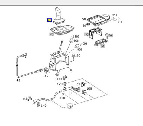

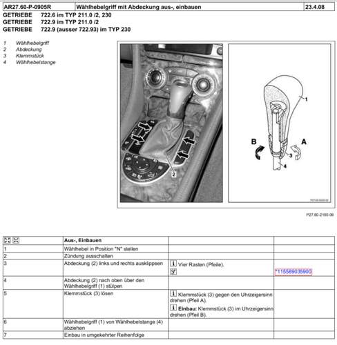

Mal auslesen, vielleicht hat die Werkstatt den Startknopf beschädigt, als sie das Schaltmodul tauschten.
Mir erschließt es sich nämlich nicht, wie der Hebel demontiert wird bei KGO. Normal zieht man den beherzt ab und versucht, sich sowie den Innenspiegel nicht zu zertrümmern.
Aber der Taster muss ja verkabelt sein, wo ist der befestigt an der Stange oder im Griff.
Bilder dazu habe ich nie gefunden.
In der Bucht angebotene Wählknäufe haben den Taster. Ist es nur ein Plakette die auf einen Schalter wirkt....
Würde meinen Wahlhebel gerne neu beledern lassen...

@benprettig also liegen hier zwei Fehler evtl vor: die fehlenden Keyless Go Karten und der Wählhelbel, weil er eben nichts im KI anzeigt, wenn ich auf den Startknopf drücke, richtig?
Das Wählhebelmodul wurde laut Dokumenten und Rechnung bei Mercedes getauscht, wäre ja der Hammer, wenn die da was kaputt gemacht hätten. Kosten (2022) im übrigen waren ca 1800€.
