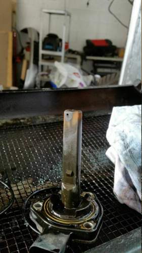

Hallo liebe e39 gemeinde,
Ich bin grundsätzlich ein gemütlicher mensch und kontrolliere meinen ölstand nicht. Einmal im jahr ölwechsel und gut ist.
Kann ich mich da auf den bordcomputer verlassen undcerst nach schauen, wenn die meldung öl stand niedrig kommt?
Ab welcher menge kommt diese meldung? Es passen meines wissens 6,5 liter öl in den 520i rein
Wie sind eure erfahrungen? Auf die meldung verlassen oder regelmäßige kontrolle?

Hatte bei diversen e39 schon Probleme mit den Ölstandsensoren. Also kein Einzelfall oder Zufall. Im BC erscheint Ölstand kontrollieren, obwohl genügend drin ist. Von daher vertraue ich nur meiner eigenen Kontrolle.

Wenn der Sensor in Ordnung ist, ja!
Nur merkt man es nicht wenn er defekt ist.
Man sollte schon hin und wieder manuell kontrollieren.
Sonst geht die kurz vor Minimum an.
Regelmäßig kontrollieren! Die Sensoren gehe auch gerne mal kaputt. Lieber einmal tu viel geschaut als zuwenig.
Lars
Spricht eigentlich etwas dagegen beim nächsten Ölwechsel einfach mal die Zündung an zu machen um damit den Schalter zu testen?
Nein, damit kannst du das gut testen.

Würde ein defekter sensor im fehlerspeicher hinterlegt werden?
Gute Frage, glaub es aber nicht.

am 15. Dezember 2016 um 4:52
Thermischer Ölstandssensor wird definitiv im Fehlerspeicher hinterlegt !
War bei mir der Fall.
Die Selbstkontrolle halte ich aber für die beste Methode.
MfG Excte

Beim e46 war der Defekte sensor nicht im FS abgelegt.
Lieber regelmäßig kontrollieren ;)
Ich vermute einfach mal du hast den M54 so wie ich.
Bei ihm ist ja sowieso bekannt das er sich mal ein schluck mehr genehmigt. Bei mir hat er jetzt schon 2x ölstand zu Niedrig angezeigt, was auch der Fall war. Ich kontrollier aber Grundsätzlich nochmal selber. Ich trau der Elektrik auch nicht übern Weg.
