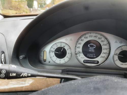

Hallo, der Nachwuchsprüfer hat mir heute den TÜV am 280 CDI verweigert, es waren einige Dinge die mir kein Kopfzerbrechen bereiten.
Aber: Da beim einschalten der Zündung die MKL nicht leuchtet (soll beim Motorstart ja ausgehen) hat er das bemängelt, Asu gilt als nicht bestanden obwohl Werte einwandfrei sind.
Er meint das könnte manipuliert sein.....
Das kann ich ausschließen, den Wagen hatte vorher jahrelang ein Freund als Geschäftswagen, war immer im Service.
Habe versucht das Tacho mit der Diagnose auszulesen, das ging nicht.
Alle Steuergeräte waren mit DS150 zu erreichen, das Tacho nicht.
Habt Ihr einen Lösungsansatz für mich?

Könnte am DS150 liegen. Man kann das KI nicht manipulieren dass man nicht mehr drauf kommt. Mit der SD kann man aber wie bereits geschrieben wurde die MKL deaktivieren. Kann man ergo auch wieder einfach aktivieren. Warum aber hast du das nicht vor dem TÜV Termin machen lassen? Die muss das doch aufgefallen sein als versierter Fahrer dass du die MKL nie siehst!?
Zitat TÜV Prüfer "Er meint das könnte manipuliert sein....." ...... Was ein Scherzkeks....
Hättest Ihn mal fragen sollen, wenn die Leuchte manipuliert wäre, dann ja wohl so, das Sie immer "richtig" funzt....
Mal als Beispiel, du baust den Tacho/das KI aus, ziehst ein Pluskabel von einer anderen Leuchte aus dem KI (die kurz nach Zündung aus geht) zur Motorleuchte rüber..... Wäre das dann nicht eine ganz billige Manipulation ? Die dann selbst so ein super schlauer TÜV Prüfer nicht bemerken würde...... "kopfschüttel".
Aber ganz ehrlich, lass bei MB checken (oder wenn du jemanden mit SD hast) ob die Leuchte weg programmiert wurde. Wieder einschalten lassen und dann mal schauen was für Fehler auftauchen.
Das dann ggf löschen lassen und mit etwas Glück... "alles jut".
Egal, was der Prüfer für Erklärungen hat. Die MKL muss leuchten bei Zündung an. Außerdem meinte der Prüfer bestimmt nicht den Zustand bei Zündung an, sondern, dass die manipuliert wurde, weil sie immer an war.

Suche dir jemanden mit einer SD. Daimler könnte sich weigern und ist sicherlich auch nicht billig da die das eh nicht händisch können sondern nur per SCN wieder alles auf Werkseinstellungen zurücksetzen. Wenn sie es denn überhaupt machen wollen.
Danach siehst du weiter. Ich vermute mal ins blaue dass du einzig und alleine wegen der auskodierten MKL nicht bestanden hast.
