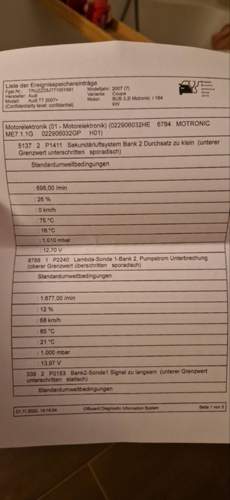

Hallo,seit 5wochen zeigt mein TT ein Fehler,die ein "Gelbes Motor"auf den display zeigt,Motorkontrollampe.Letze woche würde diese vom ;) entfert.seit heute Morgen ist die aber wieder da..Hat Jemand von euch auch "erfahrung"mit diesem Fehler?Was würde gewechselt?
p.s. Ich habe kein Chiptuning oder andere Modifizierung an mein TT.

Fehlerspeicher auslesen lassen, was den Fehler verursacht hat.
Und schon weisst du was los is. Wir können hier auch nur Raten und vorschlagen was es sein könnte... [Was sagt dein Boardbuch zu der aussage deines BC`s]
Fahlerspeicher würde schon ausgelesen aber nix getan(Für den Termin beim ;) musste ich über 2wochen Warten)ausser den wieder zu Löschen...
Kennst du niemanden mit VCDS?
PS: 2.0 TDI oder 3.2er?

was stand denn im Fehlerspeicher??
Es gibt für den 2,0 TFSI Bj. 2007 einige Probleme die dem Freundlichen auch bekannt sein dürften.
Wurde schon ein Softwareupdate durchgeführt??
Wenn nicht dann sollte das mal geprüft werden die Motronic von den TFSI aus 2007 hatte Probleme Applikationsunschärfen das führt zum leuchten der MIL.
Also hilfreich wäre der Fehlerkode der ausgelesen wurde, alles andere ist Rätselraten und bringt nichts.

hatte das gleiche Problem. Bin ebenfalls ohne irgendwelche technischen Probleme (Leistungsverlust etc.), mehrere tsd Km gefahren. Vor 6 Wochen wurde die Lambdasonde getauscht. Seitdem ist visuelle Ruhe.
Gruss
Hatte das selbe bei meinen vorherigen A4, da war die Lambdasonde defekt und das Motorprogramm( heisst das so) geht tatsächlich in ein Notprogramm aber ich glaube ohne Leistungsverlust.
Gruss Daniel
