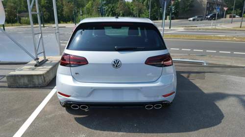

Genau wie oben bei dem weissen Golf R sieht das vorne bei mir aus.
Nur das vorne bei mir noch ein zweiter Halter dran geschraubt ist.

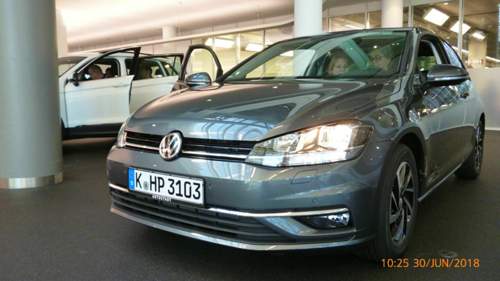

Guten Morgen,
dass war auch bei unserer Abholung am 29.06.18 in WOB auch so. Bei unserem Join sieht es genauso aus, wie beim FVL Highline aus 2016.
MfG
helly1969
Join
Highline
