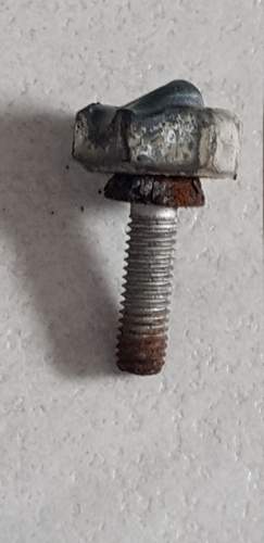

Schaut euch doch bitte mal das Foto an. Muss die Schraube in der Bildmitte, zu der der rote Pfeil zeigt, raus?
Man sieht ja nicht was sich da hinter dem Krümmer versteckt, aber ich vermute die markierte Schraube hält eine der Ölleitungen die zum Erneuern der "Ölkühlerdichtung" demontiert werden muss.
Das Foto zeigt (leider) unseren Z16XER und da wir ein bisschen Öl im Ausgleichsbehälter haben, vermute ich sehr stark dass die Ölkühlerdichtung dabei ist den Geist aufzugeben. Es ist kein Wasser im Öl und bis auf ein bisschen Startklackern läuft der Gute sehr gut und ist fehlerfrei.
Was macht ihr bei solchen Katastrophenschrauben? Mit Rostlöser bepissen habe ich schon mal begonnen, aber ich bezweifle, dass das viel bringt.
Stahlschraube in Alu ist schnell mal problematisch und wenn sie so aussieht erstrecht.
Ölleitung?
Mit einem kleinen Vielzahn versuchen oder abbrechen und Stehbolzen mit der Zange entfernen.
