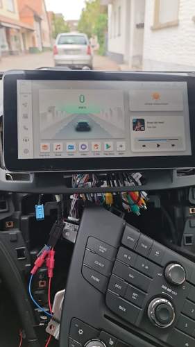

Ich habe den Wechsel auch gemacht, von DVD 800 auf Android Navi.
Vorne weg, die Android Navis für den Insignia sind von der Ausstattung her nahezu gleich. Somit ist es am Ende sogar relativ egal welches man kauft.
Meins haben ich über AliExpress gekauft, zwar günstig, aber wenn Mal ein Problem auftaucht oder was defekt ist, gibt es so gut wie keinen Support und Reparatur oder sowas ist dann natürlich auch eher weniger möglich oder dann wegen dem Versand Recht teuer.
Das was du dir vorstellst, funktioniert alles.
Navi App mit Blitzer etc ist meist sogar schon vorinstalliert. Bluetooth FSE funktioniert gut, auch mit dem internen Mikrofon schon. PDC wird sogar als Animation im Display angezeigt, was auch nett ist, so kann man sehen wo genau ein Hindernis ist. Und natürlich gibt es noch weitere Vorteile die man dann gleich mit nutzen kann. WLAN am Gerät, vollwertiges Android mit Millionen von Apps, das alles hat schon was.
Die Lenkradtasten funktionieren Out of the Box problemlos (bei mir ist Vor und Zurück nur vertauscht, damit kann ich aber bisher noch leben).
Einzig die Mittelkonsole muss umgebaut werden. Hier muss das Bedienteil von einem CD400 oder CD300 verbaut werden "ich habe das vom CD400", weil die dvd800 Tasten nicht kompatibel sind "deshalb auch immer der Hinweis, dass die Radios mit dem DVD800 nicht kompatibel wären", aber das passt trotzdem (Wie man das anschließt kann ich dir bei Zeiten dann genauer erklären mit Fotos und genauer Beschreibung, ist dann auf jeden Fall nicht mehr ganz plug n Play, aber locker machbar.).
Alles andere ist nur simples zusammen stecken und es läuft. Sogar die original Antennen Stecker für Radio und GPS haben bei mir direkt gepasst.
Allerdings sind die Signal Töne nach dem Umbau bei weitem nicht mehr so melodisch wie im Original, aber dennoch "okay", und sie funktionieren alle.
Die meisten Fahrzeug Einstellungen lassen sich auch über die Android Geräte bedienen. Nur die Sport Einstellungen gibt es nicht mehr, leider, und es kann unter Umständen durchaus passieren, dass die Sport Einstellungen nicht mehr passen, bei mir wird z.B. der Tacho nicht mehr rot beim Aktivieren der Sport Taste, und man kann es eben nicht einstellen.
Ansonsten funktioniert eigentlich alles wie es soll. Und es gibt die Möglichkeit eine Rückfahrkamera zu nutzen, das ist auch nett.
Der Multifunktionsknopf in der Mittelkonsole verliert leider auch komplett die Funktion (weil nicht kompatibel) "aber da bin ich aktuell auch noch dran eine Lösung zu finden, wenn mal etwas mehr Zeit da sein sollte".

Hallöchen. Planung für einen solchen Umbau wird von mir auch gerade durchgeführt. @ossy85 was ist den da nicht so Plug n Play .
Habe versucht die Android Stecker und die DVD 800 bzw. Cd300 mit Fotos aus dem Netz zu vergleichen. Aber leider finde ich keinen guten Fotos.
DVD800 Bedienteil hat einen 8 Pin Stecker (weil da auch direkt der Multifunktionsknopf der Mittelkonsole mit dran hängt).
Der Stecker selbst ist auch erstmal irrelevant, es geht um die Signal die das Android Radio nicht verarbeiten kann wenn diese vom dvd800 Bedienteil kommen.
Die CD300/CD400 bedienteile haben nur einen 4 Pin Stecker wovon aber nur 3 Pins benötigt werden (Plus, Minus und Signal).
Vom Android Radio selbst kommt nur das eine Kabel für das Signal, plus und Minus muss man sich selbst holen (am besten vom Original Bedienteil Stecker der ja vorhanden ist).
Ich habe Mal eine Grafik angehangen die das ein wenig verdeutlichen soll.
Ist in dem Fall das CD400 Bedienteil.
Rot = plus (vom dvd800 Stecker übernommen), schwarz = Minus (vom DVD800 Stecker übernommen), weiß = nicht benutzt, grün = Signal Kabel (geht bei mir direkt ans Android Radio, ohne Umwege).
Screenshot-20210525
Danke für die schnelle Antwort. Das hört sich nicht kompliziert an. D.h. ich muss nur "die Spannung" für sie Tastatur selber machen und das grüne Kabel ans Android anschließen. Der Restlichen Kabel sind dann überflüssige.
Genau, so funktioniert es im Grunde.
Ich habe es bei mir so gebaut, dass ich jederzeit das dvd800 wieder anschließen kann, somit alle Stecker so gelassen wie sie waren und nur meine Abgriffe und Erweiterungen angebracht, so bleibt man flexibel.
