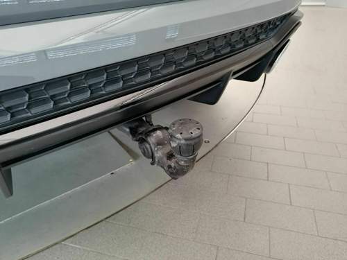

Hab mir eine vom Zubehör(Aukup) gekauft mit Kabelbaum. Ist nur abnehmbar. Mal sehen was die Werkstatt am 9.4. sagt. Hab Termin zum Update. Da wollen die mal sehen wie gut sie anzubauen ist.

Ich möchte wenn es dazu kommt die ganz originale, wie sie Serie verbaut wird.

Gab es auch eine Preis für Anschaffung/Einbau?
454 € für Cupra Formentor KM schwenkbare Anhängerkupplung Anschlusspaket
bei https://www.k-electronic-shop.de/.../...erkupplung-Anschlusspaket.html
ich muss jetzt noch schauen was dann an Hardware noch dazu kommt

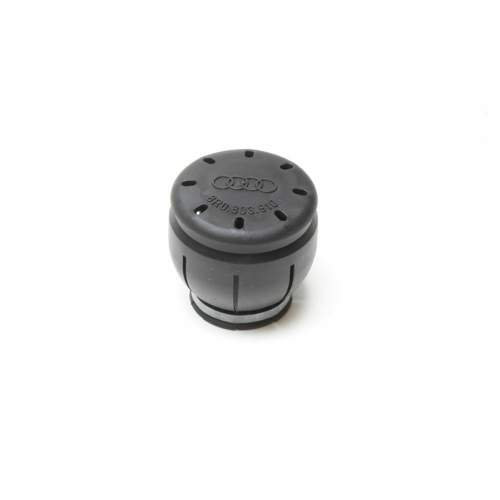

Hat jemand eine Fahrgestellnummer von einem Formentor mit verbauter schwenkbarer Ahnängekupplung öffnen und Kann EV im etka nach dieser Teilenummer suchen?
Beispiel: 5FF 803 881 A
Das sollte alles sein was man anscheinend dazu noch benötigt....

Der Kabelsatz mit original Stg, Schrauben, Schalter und codieren liegt bei 490€.
Also bleiben 1510€ für die el. AHK (Hardware), 3h Einbauzeit anscheinend und ob wirklich ein Ölkühler drann muss, sollte da ja dann stehen?
