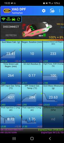

habe die Daten vom DPF mal ausgelesen
2,45g Partikelfilter , Rußmasse gemessen
7,21g Partikelfilter , Rußmasse berechnet
die videos sind noch bevor ich die 60km gefahren bin gemacht worden
leider sieht man es ganz schlecht da wo ich gas gebe
https://youtube.com/shorts/9_GLOSkCmoU?feature=share
https://youtube.com/shorts/uRFhTsr5_W8?feature=share
https://youtube.com/shorts/bmS5TxXGNvU?feature=share
Screenshot-20220622-220027-obdeleven
Screenshot-20220622-220045-obdeleven
Wenn das der alte DPF ist, stimmt das Ölaschevolumen nicht. Es ist nur ein berechneter Wert aber kann zu Problemen führen wenn die Messwerte keinen neuen DPF messen. Solange keine Fehler kommen, ist es nicht schlimm.
Rußmasse ist dann ja scheinbar laut MStG ok.
siehst du denn jetzt immer noch Rauch? Wenn ja, wird es weniger wenn du mal 5 min 200kmh fährst? Alternativ die Regeneration bei Fahrt oder im Stand starten per OBD. Ich bin mir jetzt nicht sicher ob er denn wirklich regeneriert hat weil dein Rußwert so gering ist. du musst am besten mal sicher gehen das er 5 min lang 600 grad im DPF hatte. Danach sollte kein Rauch kommen.

Meine Frage blieb unbeantwortet, würde aber zu einer Lösung beitragen. Was wurde mit dem DPF gemacht? Ausgebaut und professionell gereinigt oder im eingebautem Zustand mit schrott-chemie Produkten kaputt gespült? Ölaschevolumen würde in beiden Fällen nicht stimmen, da sollte man mindestens 0.01 eingeben.
Wie von Blizz schon angedeutet, fahr den Bock mal richtig warm. Deine Probleme kommen vom herum schleichen.
