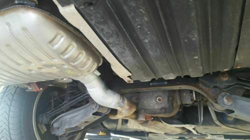

Guten Morgen liebes Forum
Nach knapp 2 Jahren gibt es endlich eine erste (akustische) Veränderung am Auto :)
Es soll das Performance Schalldämpfer-System werden.
Und ehrlich gesagt habe ich es mir viel einfacher vorgestellt...
Der Grund warum ich hier ein neues Thema eröffne sind die vielen Diskrepanzen in Sachen Montage/Anbauen.
Erstmal die Fahrzeugdaten:
BMW 330i E90 N52B30 Automatik Baujahr 2005
KM Stand 140'000 Km
Ich habe den BMW Vertragshändler nach einer Offerte gebeten mit genauer Beschreibung was gemacht wird.
Unten Mail und im Anhang die Offerte.
recht herzlichen Dank für Ihre Anfrage, gerne unterbreite ich Ihnen das gewünschte Angebot, siehe Anhang.

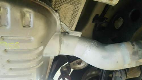

Die Rohre werden getrennt und mit Spannschellen verbunden.
Die Klappensteuerung bleibt erhalten.
Nun wie ich von vielen gehört habe muss man beim 330i bedingt durch den Mittelschalldämpfer, den Endschalldämfper schweissen oder besser gesagt alle 330i nach 2006 haben einen anderen Mittelschaldämpfer und bei denen muss nicht geschweisst werden. Dies habe ich in den wenigen Beiträgen gelesen und ein Youtuber hat es mir auch bestätigt.
Warum weist mich BMW aber nicht darauf hin? Bzw. kann der BMW Freundliche den ESD montieren ohne ihn zu schweissen?
Was habe ich sonst noch für LEGALE Optionen? Direktrohr ist ja verboten beim 330i aber beim 335i nicht bzw der hat keinen MSD.
Soll ich BMW darauf hinweisen? Oder die Offerte so akzeptieren und in Auftrag geben? Können diese mir falls nötig die Schweissarbeit nachbelasten?
Viele Fragen viele Unklarheiten. Ich beziehe mich nochmals auf meine Zielsetzung:
1.) den Performance ESD einbauen um einen lauteren Sound zu kreieren.
2.) die Abgasanlage soll wie ab Werk bombenfest sein bzw. keine Rosterscheinungen nach 2 Jahre oder sowas ähnliches. Ich fahre auch viel Kurzstrecke daher noch zusätzlich wichtig dass die Arbeit sauber gemacht wird. Wenn BMW selbst sowas nicht hinkriegt wer dann?
Hoffe jemand hat hier für mich genauere Erklärung bevor ich den Auftrag erteile.

Soweit ich weiss muss nur der alte Auspuff an der Stelle abgesägt werden wo der neue hin kommt. Dann verbindet man den neuen mit einer Klemme, schweissen würde ich da gar nichts.
Gottstein BMW kann ich empfehlen. Bei dem Preis gar nicht lange fackeln, einfach bestellen.
Genau so wie es TI-01a schreibt hab ich es auch gemacht (E91 330i Bj 2007). Der ESD sitzt bombenfest, gedauert hat das keine Stunde, die passende Schelle war beim ESD dabei.
am 21. Februar 2017 um 13:43
Preislich gesehen ist der Performance ESD jeden Cent wert. Auf jedenfall montieren lassen! :D *grins*
Vor allem ist er legal :D

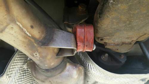

Bei meinem e93 hatte ich Mühe mit den Nieten. So habe ich es dann gelassen und PP drauf.
