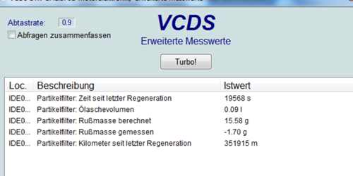

hi seit einer woche ist mein problem das partikelfilter leuchtet motorleuchte leuchtet und vorglühleuchte leuchtet . jetzt komms ich fahre 30min immer über 2500 umdrehung vorglühleuchte weg, motorleuchte weg, partikelfilter leuchte weg .nach 1-3 tage komms wieder danach mall so mall so. diagnose test 3-5mall jedes mall andere werte einmall 11g dann 7g dann 40g nach 1min fahren 15g was kann es sein.diagnose test stand irgendwas mit sensor wenn es sonsor ist wo liegt es genau.DANKE

Komplettes vollständiges Diagnoseprotokoll posten !
Zudem gibt es z.B. 3 bis 4 Abgastemperatursensoren, einen Drucksensor für Abgas und diverse andere Sensoren.

ok jetzt bin ich 30min gefahren und alles wieder normall , mall gucken wann es wieder fehler macht. Wenn es wieder leuchtet schreibe ich Diagnoseprotokoll danke nochmall für alle.

Was für ein Motor ist den verbaut?
2.0 TDI 143ps ( chip 178ps)
Hört sich nach defektem Differenzdrucksensor an. Der misst den Druck vor und hinter dem DPF und leitet bei zu großer Differenz die Regeneration ein. Ist der defekt und liefert falsche Werte, kann es zu überflüssigen Regenerationsaufforderungen kommen, wie in deinem Fall. Kostet ca. 150-200 Euro.

Ist ein bekanntes Ersatzteil, sollte jeder AUDI Händler kennen!
Am besten direkt mit Fahrgestellnummer beim Freundlichen anfragen!
Das Teil kostet ca 45€ und ist auf max 10 min gewechselt. Muss aber neu angelernt werden!

Da sind sie mit dem Preis gut rauf gegangen. Habe meinen vor nem halben Jahr für knapp 40€ gekauft.
http://www.online-teile.com/.../advanced_search_result.php?...
Man kann ihn auch manuell anlernen. Steht mehrfach hier im Forum.
