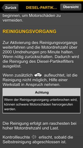

fahre einen Astra J 1.7 CDTI mit 125PS. EZ 03/2012.
Mein Fahrprofiel liegt im Durchschnitt bei ca. 45km am Tag.
Die jährliche Laufleistung liegt bei ca. 16000km.
Fahre täglich ca. 13km Landstraße zur Arbeit hin und wieder zurück.
Hatte ca. 1 1/2 Jahre keine Probleme.

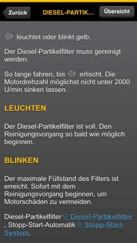

Ab und zu kam im Display "Dieselpartikelfilter voll, Fahrt fortsetzen"
Dann bin ich natürlich auch immer weitergefahren bis die Reinigung beendet war.
Seit ein paar Monaten kommt diese Meldung nicht mehr.
Dafür geht jetzt ab und zu die Motorkontrollleuchte an!
Also ab zum FOH und nachschauen lassen.
Im Fehlerspeicher wird immer nur angezeigt das der DPF voll ist und sich nicht selbst reinigen kann.
Also hat er die Reinigung angestoßen und der DPF wäre jetzt wieder frei.
Nach einer Woche ca. kommt dann die Meldung Motorleistung reduziert.
Die Motorkontrollleuchte bleibt aus.
Wagen abgestellt, Abends wieder gefahren und alles wieder normal.
Der Wagen hat auch wieder Leistung.
Nach etwa 3km geht die Motorkontrollleuchte wieder an, aber kein Leistungsverlust.
Am nächsten Tag wieder ab zum FOH, Fehler auslesen.
Wieder ist der DPF voll und kann sich nicht selbstständig reinigen.
Hat jemand ähnliche Erfahrungen gemacht oder weiß jemand eine Abhilfe?

Vielleicht hilft Deinem Auto ja mal 50km Vollgas auf der AB.

Sorry - aber warum dann Diesel ??

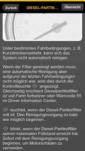

Da wird kaum eine Reinigung richtig beendet.
Der 1,7er reinigt sich m.W. alle 250 - 350km - und braucht dann auch einige Zeit zum freibrennen (10min / 10km ? ).
Bevor er anfängt, müssen allerdings verschiedene Parameter erfüllt sein (Sättigung Filter, Motortemp., Lastzustand,...).
Da kommt Deiner kaum hin - bei dem Fahrprofil. Und wenn, dann bist Du meist schon fast am Ziel und er reinigt grade.
Dann wird unterbrochen und das Spiel geht immer wieder von vorne los.
Bei Deinem Fahrprofil wäre ein Benziner besser.

Also ich hatte das gleiche Thema schon an meinem Vectra-C Caravan 1,9DTH. Da war es eindeutig ein nicht sauber schließendes AGR. Es gibt aber noch viele weitere Dinge die dazu führen können, dass einfach mehr Ruß entsteht als vom Steuergerät berechnet. Das Problem bei der Geschichte, ein Fehlercode wird meist erst dann gesetzt wenn es eigentlich schon zu spät ist und nichts mehr geht.
Da es also viele Ursachen gibt, die zum Fehler führen können würde ich damit zu einem Diesel Spezialisten gehen! Die sind unter den FOH leider extrem selten.. Mögliche Ursachen außer dem AGR wären Ladedrucksensor, Differenzdrucksensor DPF, Flexrohr oder Auspuffanlage undicht, Injektor defekt, Luftmassenmesser defekt, Ladeluftkühler undicht, Unterdrucksystem undicht, VTG Verstellung am Turbo defekt oder klemmt, Raildrucksensor defekt...
Das kann also eine sehr komplexe Sache sein. AGR und Differenzdrucksensor wären für mich die ersten Verdächtigen. Und sind relativ einfach zu testen.
Also ich würde zu einem Bosch Dieselspezialisten gehen oder zu einem Opel TC. Auf alle Fälle liegt da ein Defekt vor, am Fahrprofil liegt das sicher nicht.

Der DPF reinigt sich auch im Stand bei Leerlaufdrehzahl - allerdings hatte ich bei meinem 1,9er den Eindruck, das es mit Drehzahlen etwas über 2000 U/min etwas schneller geht. Es wird ja auch im Stand zusätzlich eingespritzt - deswegen auch der um ca 3 L/100km erhöhte Momentanverbrauch.
Freiblasen braucht man nicht - man erreicht m.M. nach ggf. das Gegenteil, denn ein Diesel räuchert naturgemäß meistens gerne unter Last.
Also beim 1,9DTH steht ja auch klar in der Bedienungsanleitung dass die Regeneration am besten bei Drehzahlen um die 2000/min bzw. etwas oberhalb 2000/min läuft. Die manuelle Regeneration per Tech2 oder OP-COM angestoßen erhöht die Drehzahl im Stand auf ca. 3000/min und das dauert dann 6-8 Minuten, je nach Beladungszustand des DPF. Dabei wird auch schön der Differenzdruck angezeigt, man sieht also auf der Grafik wie der Druck während der Regenration fällt.
Dann gibt es noch eine Protokollierungsfunktion, wo der Tester während der Fahrt dran bleibt. Daraus kann der erfahrene Dieselspezialist auch recht gut den vorliegenden Fehler erkennen, auch wenn kein Fehlercode gesetzt wird.
Bei den neueren Modellen sitzt der DPF deshalb auch Motor nah und nicht wie noch beim 1,9DTH unter dem Fahrzeug etwa in Fahrzeugmitte. Wenn der DPF direkt hinter dem Auspuffkrümmer kommt wird viel wendiger Zusatzeinspritzung benötigt um die erforderliche Temperatur zu erreichen. Der 1,9DTH geht im Stand noch locker auf 4l/h der neue 1,6CDTI kommt dagegen nur noch auf 1,5l/h während der Regeneration. Der 1,7CDTI dürfte sich irgendwo dazwischen bewegen.
