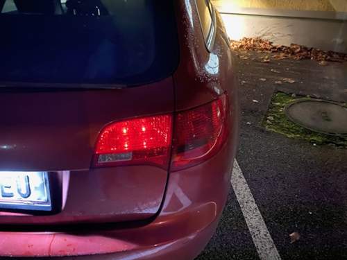

Mein A6 4F Avant 3.0 TDI hat seit geraumer Zeit folgendes Problem:
FEHLERMELDUNG: BREMSLICHT RECHTS DEFEKT. Die Fehlermeldung wird immer von 2 hintereinander abfolgenden, nervigen Pipsgeräuschen begleitet (vermutlich bekannt).
Das Problem besteht schon seit einigen Jahren, zuerst nur sehr sporadisch, dann immer öfter und jetzt permanent.
Um das Problem zu lösen wurde schon folgendes gemacht / versucht:
1. 2020 wurden sämtliche Leuchten (2 x Links und 2 x Rechts) sowie auch die Kennzeichenbeleuchtung neu gemacht. Die Leuchten normal, kein LED, die Kennzeichenbeleuchtung in LED, alles Nachbau (VALEO). Grund dafür war weil diese in die Jahre gekommen sind und tw. auch schon beschädigt waren. Alles funktionierte einwandfrei außer dem sporadischen Bremslichtfehler.
2. Ebenso wurde der Bremslichtschalter unter der Bremse getauscht.
3. Als der Bremslichtfehler mehr und mehr auftauchte wurde auch das Steuergerät hinten Rechts getauscht (4F0907289G - gebraucht auf Ebay gekauft), neu codiert und beim Freundlichen ein Softwareupdate raufgespielt und der Komponentenschutz aufgehoben - zumal die Fehlermeldung sagte, dass dies das Problem sei.
4. Auch der Licht-/Regensensor wurden (Originalteil vom Freundlichen) getauscht, zumal auch hier eine Fehlermeldung vorlag und Probleme mit der Innenbeleuchtung und der Armaturenbeleuchtung vorlagen; dies allerdings schon vor einigen Wochen.
Nach dem Wechseln des Steuergerätes bestand der Fehler weiterhin in der absolut gleichen Ausprägung, die sich wie folgt darstellt:

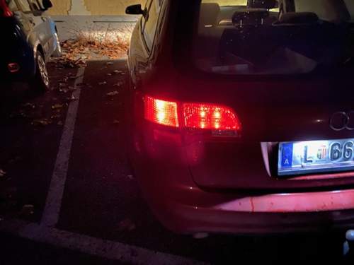

1. Wenn der Lichtschalter in Stellung AUS ist dann kommt der Fehler überhaupt nicht, auch nicht wenn es finster ist. Das war auch zu erwarten, ist aber natürlich keine Option / Lösung … das erstaunliche dabei ist aber, dass das Bremslicht dann immer einwandfrei funktioniert. Also funktioniert es unabhängig vom Stand- bzw. Begrenzungslicht.
2. Wenn der Lichtschalter auf Dauerbetrieb gestellt ist (unabhängig ob es hell ist oder dunkel), dann kommt der Fehler sofort nach dem Einschalten der Zündung bzw. sofort nachdem der Lichtschalter in Stellung Dauerbetrieb gestellt wird - ab diesem Zeitpunkt funktioniert weder das Rücklicht noch das Bremslicht - die rechte Seite bleibt finster.
3. Wenn der Lichtschalter auf Automatik gestellt ist, passiert folgendes:
a) ist es hell, dann kommt unter Tags so lange kein Fehler, bis die Automatikfunktion „schlagend“ wird, sprich man in einen Tunnel oder eine Garage einfährt, wo das Licht dann aktiviert wird. Bis zu diesem Zeitpunkt funktioniert das Bremslicht ganz normal.
b) Ist es dunkel, dann kommt der Fehler sofort und Bremslicht und Begrenzungslicht sind weg wie unter Punkt 2 beschrieben. Stellt man den Motor ab und schaltet die Zündung aus, dann geht wieder alles normal bis sich das Licht wieder aktiviert.
Was ich nicht verstehe ist, dass die Funktion des Bremslichtes grundsätzlich so lange funktioniert, bis die Lichtfunktion aktiviert wird (automatisch oder Dauerbetrieb) und dann aber nicht mehr. Das ist für mich unlogisch, denn wenn die Lichtautomatik sich wieder ausschaltet (und das tut sie ja wenn man den finsteren Bereich verlässt) dann müsste das Bremslicht ja an sich wieder funktionieren. Tut es ja auch wenn man die Zündung ausschaltet und neu startet. Oder ist das durch die Fehlermeldung während des Betriebes dann blockiert?
Wie auch immer, Tatsache ist dass der Fehler jetzt exakt genauso wieder auftritt wie vor dem Steuergerätetausch. Ich denke dass es doch ziemlich unwahrscheinlich ist, dass das getauschte Steuergerät exakt den gleichen Fehler aufweist wie das original verbaute Gerät. Das wäre doch ein „Lotto 6er Zufall“ … Natürlich könnte auch das sein, es gibt schließlich auf diesem Planeten nichts was es nicht gibt … aber ich denke doch dass es sehr viel wahrscheinlicher ist dass der Fehler möglicherweise eine ganz andere Ursache hat. Vielleicht ein harmloser Massefehler, der beim Einschalten des Lichts die Fehlermeldung verursacht oder sonst irgendwas triviales, jedenfalls glaub ich nicht mehr dass das Steuergerät schuld ist ...vielleicht hat man sich wegen der Fehlermeldungen da einfach verrannt? Es ist jedenfalls auffällig, dass der Fehler immer bzw. nur in Verbindung mit dem Einschalten des Lichts kommt ...
Wenn jemand eine Idee hat wo man nachsehen sollte oder mir eine andere Hilfestellung geben könnte wäre ich dankbar. Wegen eines solchen Fehlers schrottet man doch nicht seinen Dicken, der ansonsten ja problemlos läuft - und das seit 560.000 KM ... und der im Vorjahr sogar Urlaub im Süden machte und dort neu lackiert wurde ...
Danke und lg aus Österreich.

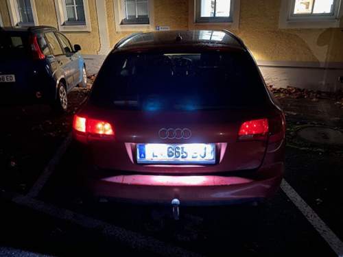

1. Der Fehler sagt: Bremslicht defekt (und zeigt eine durchgestrichene Birne an). und es piepst 2x.
2. Dann ist die komplette Seite Rechts dunkel ... innen und außen, bin sozusagen rechts "unsichtbar" ...
