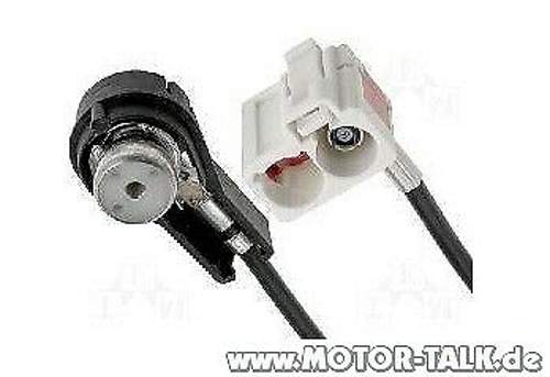

da jemand so freundlich war und über Nacht mein RNS-E ausgebaut hat muss langfristig ein neues her.
Frage: Kann ich problemlos auf das Neue Modell mit besserem Display umrüsten?
Ich meine mich zu erinnern, das es 2006 oder 2007 mal irgendeine Umstellung bzgl. Antennen Diversity gab, es also nicht problemlos möglich ist?

geht plug and Play
Hab 12/2004 und nen 2011 drin...
Aber in der Sufu hättest das in 2 minuten gehabt...
Hab ich wohl zu kompliziert gesucht:
Diversity + RNS-E 2011 nichst gefunden
Also hat das RNS-E 2011 auch Schaltdiversity (siehe: http://www.motor-talk.de/blogs/micha225?tag=Diversity)
Ja es sind nur unterschiede zwischen den verschiedenen Radios...
musst mit dem neuen rns-e jedoch zu audi...die müssen dir das auf dein auto codieren

ist das wirklich so?
nach meinem kenntnisstand muss man mit den rns-e gen2 immer zu audi, da die serials abgeschafft wurden und dass das direkt bei audi aktiviert werden muss.
den code kann audi immer noch abfragen, bei neugeräten über den Audi Teiledienst braucht man kein code da der sich über das bus system dann auf deine FIN anlernt..
beim austausch muss man dann zu audi den code auslesen lassen..
oder man kauft einfach ein Navi mit Code ;)

den code auslesen kann nur AUDI via online verbindung, dass geht mit VCDS nicht, damit kannst du es noch codieren ...
verstehe :-)
also gen2 mit vorher ausgelesenem serial kaufen = man muss nciht zu audi
gen2 ohne serial-karte= man muss zu audi
Bei einem RNS-E sollte doch immer ein Code dabei sein. Eins ohne würde ich schon gar nicht kaufen.
Mal sehen, was die Versicherung bezahlt. Hab es damals extra mitversichern lassen, aber vermutlich gibt es nur den Zeitwert, was ich bei Festeinbauten schon etwas dreist finde.
Die Navis aus Polen haben eh immer den selben Code und die gleiche Seriennummer ;)
In dem Fall kann dir sogar ein anderer User aushelfen :D
