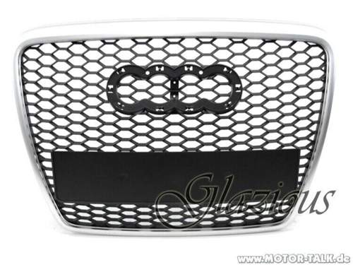

passt der Kühlergrill vom neuen RS6 (2009) an meinen A6 4F Bj 06/07?
Vielleicht hat das ja einer von euch schon versucht und hat eine Teilenummer vom RS6 Grill.

should work but if you have front pdc you will get in trouble because the sensor is fittet to the front bumper. RS6 fromnt bumper

soweit mir bekannt , passt der RS6 Grill an den A6 .
Unterschiede vom Vor-FL RS6 Grill und Nach -FL RS6 Grill sind mir nicht bekannt.
Soweit ich weis , wurden RS 6 und auch S6 beim Facelift äusserlich ( bis auf die Spiegel beim S6 , der RS 6 hatte die grösseren Spiegel bereits ab Serienanlauf ) nicht geändert. Da einige hier den RS6 Grill bereits am A6 montiert haben , müsste es passen . Vielleicht mal die Suche betätigen.

P.S.: Ich glaube das Thema mit dem PDC ist nicht ganz zu vernachlässigen. Von den Dimensionen her müsste es passen. Wenn du dann noch ACC hast, wirds noch schwieriger.
der RS6 Grill passt 100%ig in die normale Stoßstange.
ich hab ihn selbst vor 8 wochen eingebaut werde bald mal bilder mit einstellen.

ich dabe vorn kein PDC und ACC. also müste es leicht sein den Grill zu tauschen.
Hattest du probleme mit der befestigun an der Stoßstange oder ist die Verschraubung änlich wie an 4F.

Preis ist bei ca 400€ und Teilenummer kommt auf die ausführung drauf an, schwarz glanz, grau matt, mit oder ohne ACC...?
am 29. Mai 2012 um 21:45
wie schon gesagt, der grill passt problemlos.
man kann jeden grill der 4 f´s (derer gibt es ja 5 verschiedene) auf alle modelle umsetzten.
was zu beachten ist, das wie schon erwähnt der rs6 und alle facelift modell darauf ausgelegt sind die pdc sensoren im stoßfänger zu haben und nicht mehr im grill bzw. der kennzeichenhalterung.
was auch wichtig wäre, ab dem fl sind die rahmen nicht mehr mit 20 schrauben am gitter befästigt, sondern geklebt. sollte nur die interessieren die vor haben ihren rahmen zu tauschen bzw.zu übernehmen (chrome zu shadow oder so).
beim rs6 bitte immer darauf achten das du den adapter für die ringe mit kaufst ... verweis zu ebay.
hier werden oft rs6 grill "OHNE BUCHT" verkauft. diese ist aber dringend notwendig weil auf das gitter die bucht kommt und dahinein die ringe.
nicht wie bei den anderen wo gitter und bucht "aus einem guss sind". und diese tolle bucht ist niergends nicht nie und auf keinen fall von niemandem auf der welt irgendwo zu bekommen ... echt ey. die gibt es nicht einzeln und die hat auch keine TE.
