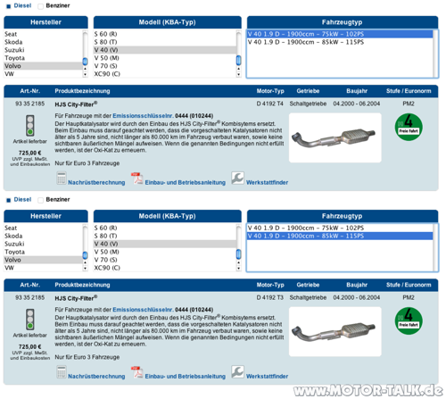

da der 1.1.2010 ja immer näher rückt und ich auch in Berlin wohne, wollte ich das leidige Thema DPF mal wieder aufwärmen.
Ich habe von der Katshop-Webseite das folgende Angebot:
A N G E B O T Nr.: 250335041
V40 Kombi DI Typ: V 1870ccm/75kW Motorcode: D4192T4/ D4192T3
HSN/TSN(*1): 9101/841, Baujahr: 04.00-05.04, Schaltung
Sehr geehrte(r) Interessent(in),
vielen Dank für Ihre Anfrage.
Gerne bieten wir Ihnen den Rußfilter für Ihr Fahrzeug mit der Bestell-Nr.: 93352185 zum Preis von € 862,75 inkl. MwSt an. Sie können diesen über Ihre Werkstatt oder direkt bei uns bestellen.
Die Partikelminderungsstufe PM2 wird nach Einbau des Rußfilters in den Fahrzeugschein bzw. in die Zulassungsbescheinigung Teil I eingetragen. Die Eintragung dient als Grundlage für die steuerliche Förderung sowie für die Zuteilung der grünen Plakette.
Der Hauptkatalysator wird durch den Rußfilter ersetzt.
Dieser Rußfilter wird zusätzlich zum vorhandenen Katalysator in die Abgasanlage eingebaut. Entsprechend den gesetzlichen Vorschriften, müssen vorgeschaltete Katalysatoren vor der Umrüstung erneuert werden, wenn diese länger als 5 Jahre oder für mehr als 80.000 km im Fahrzeug verbaut waren.
Die Lieferung erfolgt per Vorkasse zzgl. € 5,95 für Porto,Verpackung und Versicherung oder per Bar-Nachnahme zzgl. € 13,10 für Porto,Verpackung und Versicherung.
Wir freuen uns auf Ihren Auftrag und verbleiben
mit freundlichen Grüßen
Ihr Team von VITKUS Abgastechnik
Sollte ich das Teil nun für schlappe € 862,75 nehmen muß ich mir vom Freundlichen auch noch einen neuen Oxi-Kat besorgen.
Kennt von Euch jemand eine kostengünstigere Alternative?
Vielen Dank,
Falk
