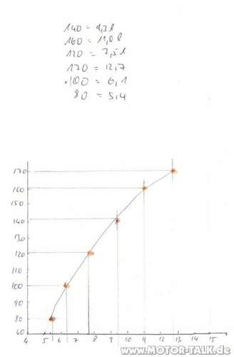

Hier mal was von VW zu dem Thema(Siehe Anhang).
