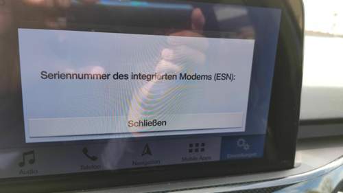

Jetzt geht nichts mehr. Und das bekomme ich im Menü angezeigt. Mit der Ford Pass App geht auch nicht.... Kann das Fahrzeug nicht Aktivieren

@frontzwerg schrieb am 11. April 2020 um 11:48:39 Uhr:
Also ist nur noch fahren möglich, ohne jegliche Funktionen?

Musik geht noch. Töne wie Atari, Notrufstörung, SOS Knopf ohne Funktion..... Und in der App geht nichts mehr bzw nach dem neu Installieren das Fahrzeug aktivieren

Die Batterie ist leer, laden und es geht wieder alles.

Batterie ist geladen. Hatte es jetzt den ganzen Tag dranne

Klemm mal die Batterie ab und warte 15 Minuten. Danach sollten sich alle Module neu laden, vlt hilft das.

Bekomme seit Tagen beim Starten die Meldung Notrufsystem Störung, Freisprecheinrichtung geht nicht mehr und die Abstandssensoren fiepsen komisch.
Aus der FB Gruppe:
Kannste Selbermachen Zündung an
Sync 3 auf Einstellung gehen
Ganz runter scrollen
Werkseinstellungen machen
Dann das kfz bitte ein halbe Stündchen stehen lassen ohne Zündung
Danach sollte der Fehler weg sein
Soll angeblich mit einem OTA Update des TCU Moduls wieder laufen. Oder in Sync einen Werksreset durchführen.

Batterie geladen, Batterie abgehabt und Reset im Sync gemacht....... Keine Abhilfe. Bin echt enttäuscht von dem neuen Wagen
Warte mal 1-2tage ab wegen des Updates kann es mal etwas dauern ist beim Sync Update auch mal das es erst nach 1-2tage angezeigt wird
