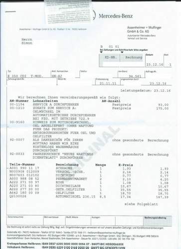

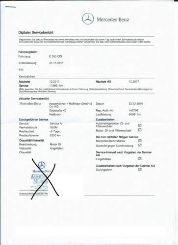

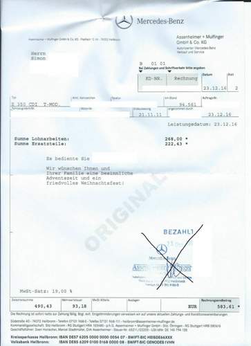

Wollte mich mal schlau machen was die Inspektion kosten darf?
Öl kann ich selber mitbringen
Welches Öl und wieviel Liter?
(Hab noch JungeSterne Garantie)
S212 350cdi Bj. 12 (Standheizung, Airmatik, Distronic, AMG-Paket)
Über nützliche Infos wäre ich dankbar

Ähm... A7 steht doch für den 7. Service oder? Das würde bedeuten das er entweder im 7. Jahr ist oder bei 140tkm wäre. Oder hab ich jetzt nen Denkfehler?
Zum Service... kommt drauf an was gemacht werden muss. Ich hatte bei 102tkm meinen A5 Service. Also nur Ölwechsel... dazu noch ne Politur und der Ersatzwagen. Hat mich 200€ gekostet plus 70€ für 10l Öl, was ich mitgebracht habe
A7 = A-Service und 7 Zusatzarbeiten

Warum gehst Du nicht zu Deinem Freundlichen, um sich vorab einen KV ausstellen zu lassen? Der Spielraum der NL und Vertragshändler ist derart groß, dass Dir eine Aussage eines Users, der rein zufällig einen A7-Service hat machen lassen, kaum eine für dich nachvollziehbare Richtlinie sein kann. Rufe 3 NL an und Du wirst bereits in deinem Umfeld unterschiedliche Angebote erfahren. ;)
BTW....in einem anderen Forum hat einer Kosten von ca. 800.-Euro für A7-Service genannt. Ist es das was Du erwartet hast?

Ich weis es ja eben nicht was die 7 Zusatzarbeiten sind.
Werd morgen mal anrufen und dann auch hier berichten.

Wir auch nicht. Deshalb die Servicepositionen über das Servicemenü (-> Service-Menü Tastenkombination gefunden!) im KI abfragen.
Code:
ÜBERSICHT der BR212 Servicepositionen
A Service -> Service-Umfang Klein
B Service -> Service-Umfang Groß
Service 3 -> Motor: Öl- und Filterwechsel durchführen
Service 4 -> Bremsflüssigkeit erneuern
Service 8 -> Luftfiltereinsatz erneuern
Service 10 -> Panorama-Schiebedach - Führungsmechanik reinigen und schmieren
Service 11 -> Kraftstofffilter erneuern
Service 12 -> Zündkerzen erneuern
Service 13 -> Kühlmittel erneuern
Service 15 -> Anhängevorrichtung: Zustand und Funktion prüfen
Service 20 -> Automatikgetriebe: Öl- und Filterwechsel durchführen
cu termi0815
