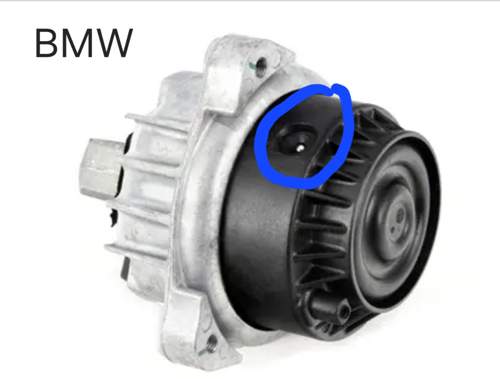

Hallo, ich habe folgendes Problem, ich hatte in meinem F11 530XD, leichte Vibrationen am Lenkrad und auch an der Innenverkleidung und Sitzen könnte man die auch spüren, aber auch nur im Stand und wenn die Motordrehzahl unter 1000 lag. Da es mich schon ein wenig gestört hat, habe ich mich zu Motorlagetausch entschieden, habe dann die Lager bestellt, die linke von Corteco, da es der Original Hersteller ist, und die rechte direkt von BMW, beide mit Unterdruck, die beiden wurden dann von meinem Mechaniker eingebaut und jetzt haben sich die Vibrationen die ich davor hatte fast schon verdreifacht, und auch nur wenn die Motordrehzahl unter 1000 liegt, wenn man fährt spürt man nichts, wenn ich im Stand etwas Gas gebe, verschwinden die auch gleich und wenn die Drehzahl abfällt, sind die sofort wieder da und extrem, so ob ich auf einer Rüttelplatte sitze, bin schon kurz davor meine alten wieder einbauen lassen. Woran könnte es liegen, neuen Motorlager defekt? Oder Fehler im Unterdruck System, aber dann würde ja ein Fehler im Speicher abgelegt, das Ventil soll laut Mechaniker funktionieren, der hat es mit der Software angesteuert, mann kann nur sehen ob der öffnet und schließt, gibt es vielleicht was wir noch ansteuern können um den Unterdruck an den Lagern zu prüfen? Bin für jede Hilfe dankbar, vielleicht hatte jemand schon ein ähnliches Problem.

Ja neue Motorlager sind härter. Dadurch kann es zum stärkeren vibrieren kommen.

Wir haben uns am Mittwoch jetzt alles noch mal angeschaut, der Schwingungsdämpfer weist sichtlich keine Schäden auf und läuft ruhig, dann haben wir uns die Unterdruckleitung angeschaut und den Unterdruck geprüft, auch alles ok Unterdruck war so bei 10, allerdings wenn man die Lager von unten anschaut, da wo so eine Gummimembrane ist, hat man den Unterschied zwischen den beiden gesehen, rechte hat sich bei Unterdruck, ein wenig nach außen gewölbt, die linke blieb fast unverändert, habe zuert gedacht das die linke defekt sei, zum Glück hat der Mechaniker zwei Lager da gehabt für ein anderes Auto, bei dem der das noch wechseln wollte, auch 530D nur ohne Allrad, die haben wir dann zu Probe halt einfach an die Leitung angesteckt und die hat sich nicht gewölbt und hat sich genauso verhalten wie die linke, wir gehen jetzt davon aus, das die rechte Motorlager defekt ist, wird jetzt nächste Woche getauscht und ich hoffe das dann Ruhe ist. Ich werde über das Ergebnis noch berichten.
