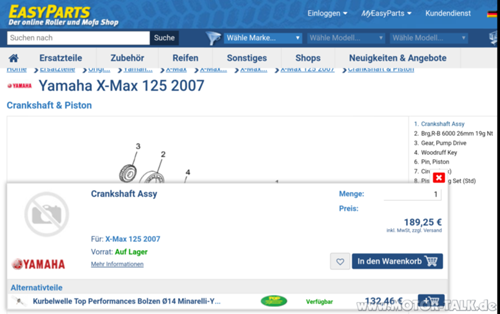

Eine komplette Kurbelwelle ist um weniger als 30 €uro zu haben.
Wenn ich denke,
ein Nadellager fürs Pleuel bezahle ich trotz Konaktion 50 €uro,
das billigste Pleuel kostet ~ 165 €uro, ein Pleuel besonderer Art aus 1.7734.6 kostet min 285 €uro, dann kommt aber noch die Arbeit dazu !
