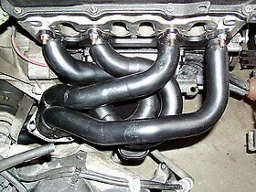

hallo
weiß vielleicht jemand wo man günstig einen fächerkrümmer fürn 4zylinder 8v herbekommt ?
gruß
39 Antworten

Die Motoren der 827er Baureihe von 1,6 -2,0 Liter/8V haben alle die selben Abgaskrümmer befestigung.
Aber: der vom Typ89 passt nicht Plug & Play in den B4 weil der Motorhalter im weg ist.
Auch den Fächer vom Passat 32b kann man anpassen, weil dort der Motor auch längst verbaut war, genau wie im Santana!

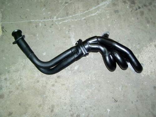

Mankönnte auch einen Umbauen.
Vom Ng z.B.
Ein Rohr entfernen und verschließen.
Selber bauen, z.B. von Flow Improver
Oder auf andere Fahrzeuge zurügreifen, z.B. Fächer vom 318i BMW ändern.
oder wenns ein 16v wäre kann man einen fächer vom 20v nehmen(original) und ein rohr abschneiden.
stimmt das das der dann passt ohne probleme?
also ich hab meinen von der bucht ersteigert und der passt normalerweise an den typ 81 aber er passte auch an meinen b3 nur ist das ein sehr knappe geschichte,weil ein paar mm nach rechts und er würde am getriebe anstehen.
und ein paar cm länger und er würde am beifahrerfussraum außen anstehen.
ne knappe geschichte:rolleyes:
Wirklich viel Platz ist beim Serien-Fächer vom 20V bei meinem auch nicht.

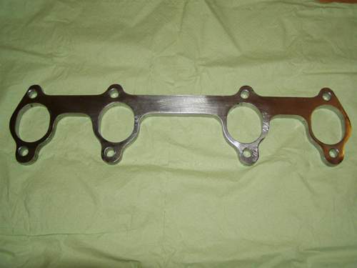

Wenn dann nur vom 10V.
Und dafür bekommt man eine fertige Platte.
Themenstarteram 6. Oktober 2009 um 20:26
wo gibts so ne platte ?
aber wenn ich doch die anschlüsse für den kopf abschneide 45° drehe dann müssten sie doch passen ???
wie der der hat ja alle einzel und nicht in einem
