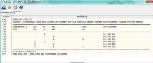

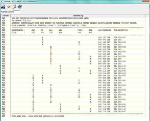

Leider steht für die Nachrüstung eines Tempomat beim 124.028 oder 124.032 nichts im WIS. Oder ich bin zu doof es zu finden.
Stattdessen findet man Codierungen im EPC für das MSG, man muss nur die Teilenummer des MSG eingeben und in den Fußnoten schauen.

Sende mir die FIN, oder besser die Teilenummer des MSG. Dann noch welches Getriebe, manuell, 4G oder 5G, mit oder ohne ASR (KAT setze ich voraus in D) dann kann ich dir die Codierung raussuchen.
