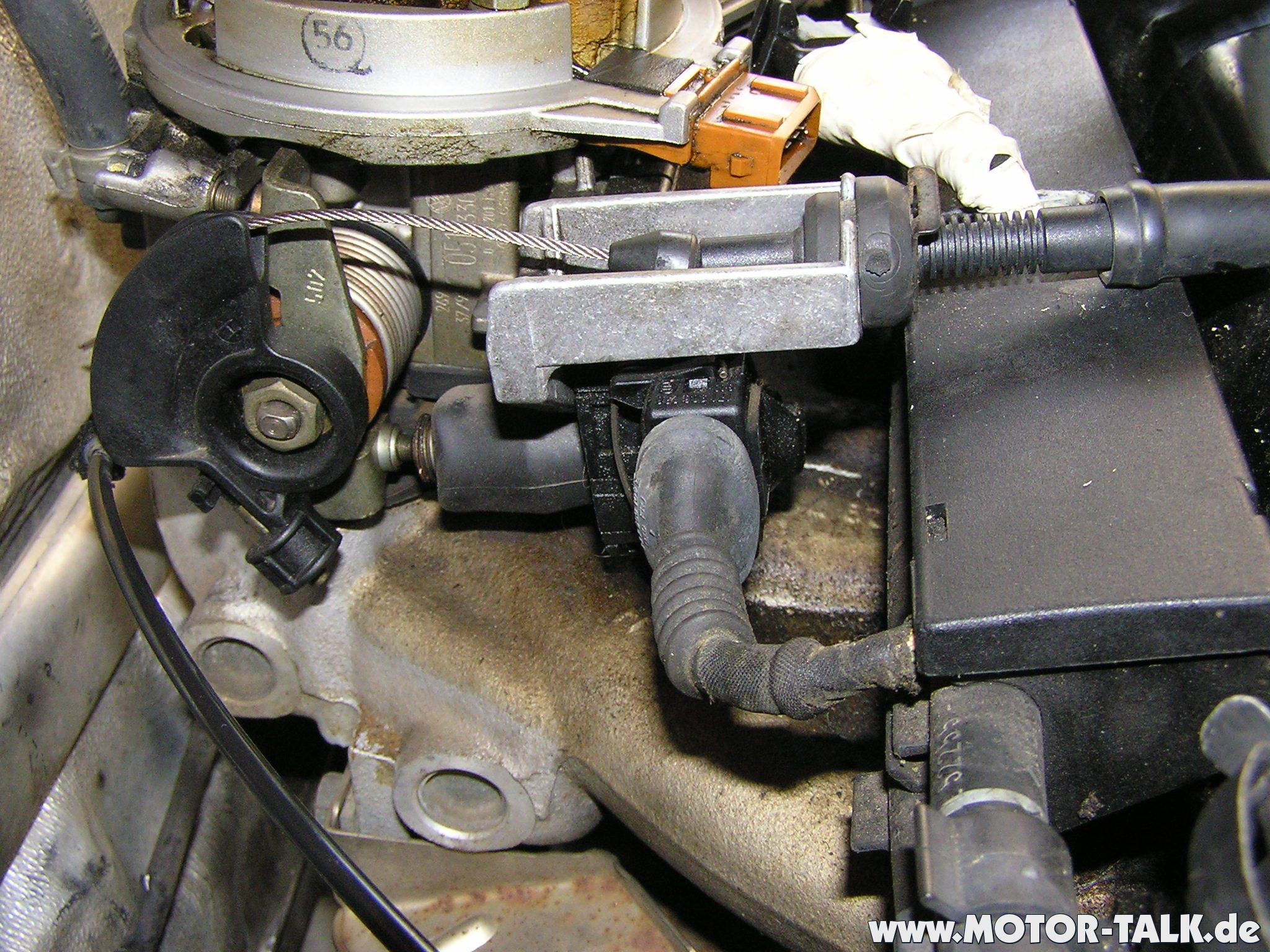

Hallo Leute,
Ich nochmal habe heute festgestellt das bei mir im Innenraum eine Art tickern, tackern zu hören ist wird minimal schneller wenn man fährt....
Jetzt habe ich die Haube aufgemacht und kann nur dieses geräusch oben an der monotronic feststellen, ist das schlimm?
Lieben Gruß
Golf 3 1,8L AAM 75PS

@Macal mm50 schrieb am 15. Januar 2015 um 23:33:19 Uhr:
Ich denke Ja...Stichwort DK-Ansteller mit verschlissenem Kunststoff-Zahnrad...:mad:

Ist das denn in der letzten Zeit signifikant lauter geworden ? Wenn nicht würde ich sagen das ist einfach nur das normale Betriebsgeräusch vom Magnetventil. Beim Fahren ist die Leerlaufregelung (das mit den Zahnrädern) nicht aktiv.

Hab das Magnetventile im Stand mal ausgesteckt bzw Leerlauf tickern immer noch zu hören wenn man im Motorraum hängt, kommtt jedenfalls von der monotronic.

da Du den Wagen erst seit zwei Wochen hast: Es ist wohl das normale Betriebsgeräusch was Du hörst, das es schneller wird ist normal da eben beim Fahren mehr Benzin eingespritzt wird und sich das Taktverhältnis ändert.

ja steck doch mal den linken stecker ab ... und schau was passiert :)

Hast du meinen Tip mal verfolgt?...Z.b. mal das Kabel vom DK-Ansteller abgezogen.
Hast du den 4 poligen oder den 6poligen Stecker am DK-Ansteller?

diesen stecker
steck ihn bei laufenden tickern ab ...
oder nimm nen schraubendreher und und pack ihn ans ohr und geh auf die lauer ...
vlt ist es auch was ganz anderes ...
ne sache von 5s wenn es die ganze zeit tickert
