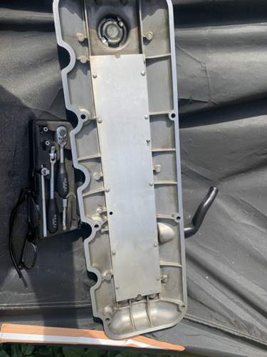

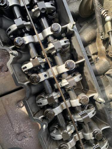

Vielleicht achtet man mal eher darauf was in einem Motor passiert und wie der innen aussieht.
Wenn der nach 42 Jahren so aussieht ist da wohl nicht viel falsch gemacht worden.
