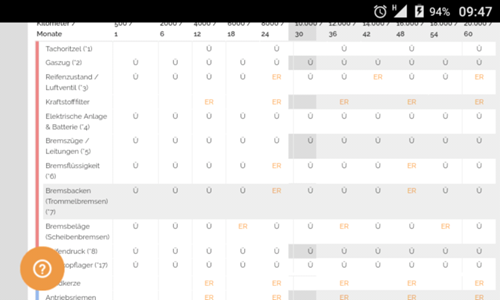

Wenn ich meinen Serviceplan richtig im Kopf habe, ist beim Riemen immer nur ein I für Inspektion eingetragen, sodass er keinen Turnuswechsel hat und nur nach Verschleiß ausgetauscht werden muss. Aber ich muss noch einmal genau reinschauen.

Nachtrag: Im Anhang die Service Limits eines 4T-Fuffis von Sym.
Oh, ja. Da steht Tatsache 2mm!
Ja, bei 2mm Abrieb wäre der Riemen natürlich schon längst fällig. Damit kann ich Kodiacs Aussage natürlich blind zustimmen!
