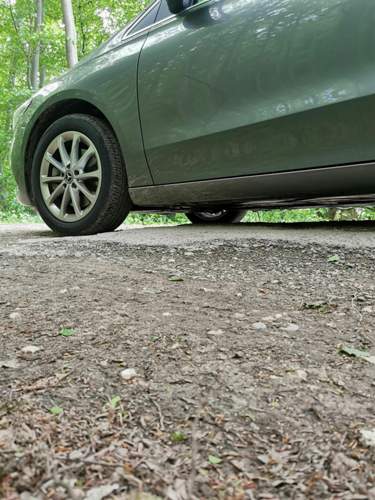

Hallo zusammen ,ich habe B220 4matic vor par Monaten gekauft und bin etwas enttäuscht .
Am meisten ärgert mich Boden Freiheit vorne nur 104mm! Wie behebe ich dieses Manko? Einzige
was ich gefunden habe sind SPACCER® Höherlegungs-System. Aber ich habe Zweifel ob das was bringt .
Hat jemand da mit Erfahrung? Oder gibt's andere Möglichkeit meine Auto auf 130mm Erhöhen.
Ich wäre dankbar für Antwort .

Wo hast du die Bodenfreiheit denn gemessen? Beim Serienfahrwerk (- nicht AMG-Line -) sind es 110 mm vom Boden bis zur Unterkannte der "Leitnasen" hinter den Vorderädern. Die sind aber aus Gummi und biegen sich bei Bodenkontakt einfach um. Ohne diese Nasen sind es etwa die von dir gewünschten 130 mm, mit AMG-Line ca. 10 mm weniger.

Boden Freiheit habe ich nicht gemessen aber gespürt. Auf dem weg von meinen garten Berg ab. Nicht mit Unterkannte der "Leitnasen"- wesentlich härter. Acht Jahren mit C180 - W204 bin ich die gleiche Strecke gefahren war nie ein Problem. Weil Bodenfreiheit bei C 180 war 140mm.Und die 30mm vermisse ich. Ich muss mit B klasse jetzt ständig "kriechen" bei runterfahren. Und jetzt bin ich auf die suche nach einer Lösung .

Was du spürst liegt nicht an der geringen Bodenfreiheit, die bei waagerechtem Fahrzeug gemessen wird, sondern am langen Überhang vorn. Wenn du damit in eine Senke fährst kommt die Unterbodenverkleidung am vorderen Stoßfänger auf die Straße. Ist prinzipiell ein Problem aller Fronttriebler, aber beim W247 besonders ausgeprägt.

Ich möchte mich bei Ihnen bedanken für die Nachrichten. Sie haben mich beruhigt. Ich werde nicht meinen W247 höherlegen für Haufen Geld. Vorsichtige Fahrweise bin ich schon gewöhnt. Und dann wen nötig Unterbodenverkleidung ersetzen.
