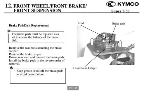

Bin gerade etwas ratlos, denn die Bremse bremst nach dem vom Vertragshändler vorgenommen Bremsbelagwechsel nicht wirklich; zudem quietscht es neuerdings, und es wird auch im Vergleich zu vorher kein wirklicher Bremsdruck via Bremshebel aufgebaut.
Die Bremsbeläge selber sind zwar richtig eingesetzt, aber diese "Feder" ist so eingebaut, daß der Bremskolben eher blockiert wird, als daß er wirksam gen Bremsbelag drücken kann.
Da ja hier die Kisbee noch herumsteht, sah ich dort nach; diese dort ebenfalls vorhandene "Feder" ist dort völlig anders eingesetzt.
Wenn ich diese "Feder" bei dem jetzigen Roller genauso einsetze, bekomme ich den betreffenden, gleichartigen Bremsbelag nicht eingesetzt.
Diese "Feder" wurde mitsamt der Beläge neu bestellt und neu eingebaut; für mich steht also die Frage im Raum, ob eine falsche "Feder" bestellt, bzw., geliefert wurde, denn die Beläge, die bereits mehrfach gewechselt worden sind, (der Roller hat aktuell über 43.000 km), sind die originalen Beläge, wie sie bislang immer verbaut worden sind; nur die "Feder" selber wurde erstmals ausgetauscht.

... Mich wundert da eben halt nur, daß diese eine metallene Feder/Haltespange, (egal, wie man das nun nennt), nicht genauso eingesetzt ist, wie beim jetzigen Roller.
Falls die Screenshots aus dem Kymco Super 8 Service Manual zu deinem “jetzigen Roller“ passen, sollte die Frage nach der Einbauposition der Haltefeder mit Hilfe der beiden Fotos geklärt sein. :D

Danke für die Bilder; diese Feder ist also richtig herum eingesetzt.
Möglicherweise taugen dann die neuen Originalbeläge nichts; werd' ich mich wohl mal nach Belägen von Brembo umsehen.
Servus Wauhoo,
Wenn die Bremsscheibe nicht erneuert wurde, dann müssen sich die Beläge
beim Bremsen erst an die unebenen Fläche der Scheibe anpassen ;)
Und da Dein Fahrzeug bestimmt keinen Bremskraftverstärker hat, merkst Du
dieses Verhalten extrem :(
Die erste Zeit damit ruhig etwas öfter und kräftiger bremsen (einbremsen) :cool:
