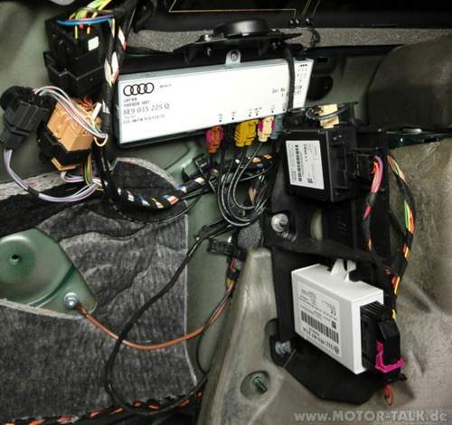

wie der titel schon sagt...
bei meiner uhr fehlt seit ca. 1 woche der kleine antennenmast, der den funkuhrbetrieb anzeigt. sprich, die uhr und auch die datumsanzeige laufen momentan im quarzuhr betrieb.
hat sowas schonmal wer gehabt!?!? woran kanns liegen? laut handbuch verschwindet das zeichen, wenn kein guter funkempfang vorliegt. es wird aber nicht geschrieben, an was das evtl liegen kann und ob das ganze nur sporadisch ist. war erst vor 3 wochen wegen meinem heckscheibenwischer beim händler, muss mom nicht schon wieder sein :(

Was war denn mit dem Heckscheibenwischer? Musste der :) dazu im Kofferraum die Innenverkleidung (rechts) abbauen? Weil dort ist auch die Steckverbindung vom Funkuhrmodul, was ja unter der hinteren Stoßstange rechts sitzt. Ggf. die Verkabelung dort mal überprüfen.
Oder war das Funkuhr-Symbol nach dem Aufenthalt beim :) definitiv noch da? Wenn ja, könnte ggf. auch das Funkuhr-Modul kaputt sein.
Ansonsten hier noch eine Info aus einem anderen Thread:
die Synchronisation der Funkuhr wird jeden Tag um 2:00 Uhr nachts gestartet (für 10 min. - diese Syncronisationsdauer kann man bei neueren Modellen, D3, AB2, C6 im Anpasskanal 19 auch einstellen). Wenn dann kein Empfang stattgefunden hat wird das ganze um 3:00 und um 4:00 Uhr nochmal wiederholt. (Das gilt für alle Funkuhren, blöd wenn dann das Auto in der Tiefgarage steht) Früher wurde nach 3 Tagen ohne Funksignal auf normale Quarzuhr umgeschaltet, jezt nach 14 Tagen. Soweit ich weiss soll aber bei nicht erkennen auch nach kurzen Fahrzyklus neu synchronisiert werden. Da die Funkuhr im Kombi sitzt (der Empfänger unter der Heckschürze) reicht ein kurzer Klemme 30 Reset am Kombi (also Sicherung ziehen) um eine sofortige Neu-Synchronisation anzustoßen. Also Kl.15 aus, alle Verbraucher aus, Sicherung raus, Sicherung wieder rein, ca. 10 min. warten und Kl. 15 wieder ein. Dann müsste das Funkuhrsymbol wieder da sein. (je nach Empfangslage natürlich) Das kann man auch über den Messwerteblock 2 verfolgen (Dort wird aber nur der Empfänger überprüft- nicht die Funkuhreinheit im Kombi)

Bei mir verschwand damals (zum Glück noch innerhalb der Werksgarantiezeit) auch das Funksymbol.Hier war es ein defekter Funkempfänger.Sitzt bei der Limo im hinteren Stößfänger.
Könnte mir vorstellen, daß bei deinem auch der Empfänger defekt ist.

Bei mir verschwand das Funkuhr Symbol, als ich mal den Motor mit einer Batterie startete, die Tiefentladen war. Sprich mit dem letzten bisschen ,,Saft'' der Batterie bekam ich den Motor gerade so eben nochmal gestartet. Während des Startvorgangs ging alles an Instrumenten Beleuchtung aus, sowie FIS und eben auch die Uhr- Datumsanzeige. Danach war das Funkuhrsymbol weg und ich musste Datum und Uhrzeit manuell stellen. Das blieb dann auch mehr als 24h so, bis ich dann eine neue Starterbatterie eingebaut hatte. Dann war nach wenigen Minuten wieder die Funkuhr aktiv.
Ebenfalls verschwand die Funkuhr und ich musste manuell Datum und Uhrzeit stellen, als ich mit der tiefentladenen Batterie das Fahrzeug abwürgte (muhahaha *fingerzeig*).
Es kann also auch eine Spannungsschwankung/Unterspannung ursächlich sein.

die funkuhr antenne in der heckstossi geht gerne kaputt!
