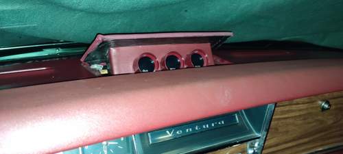

Nabend zusammen,
jetzt habe ich das Armaturenbrett etwas gerichtet und die Beleuchtung auf Vordermann gebracht. Es funktionierte nur noch die halbe Tachobeleuchtung ab 80 MpH. Jetzt ist alles schön hell, bis auf den "Defog" Schalter, aber das macht nichts. Sogar die seit dem letzten Jahrtausend stehende Uhr ist jetzt beleuchtet.
Ein paar Zusatzinstrumente wollte ich noch einbauen, weil der Buick lediglich über die "Idiotlamps" verfügt.
Die Forumsuche gab mehr oder weniger nur Jahre alte Threads aus.
Drehzahlmesser habe ich seit Jahren hier liegen. Der sollte in der Nähe des Tachos sein. Der eleganten Trick mit Lochband oder Schlauchklemme an der Lenksäule befestigt funktioniert bei mir nicht. Von daher werde ich ein Alurohr biegen, unter dem Armaturenbrett verschrauben und an der Lenksäule vorbei bis nach oben führen. Das sind rund 25 cm. Oben drauf kommt dann der Drehzahlmesser mit einem Aluminiumband verschraubt.
Dann habe ich noch eine Kühlwasseremperaturanzeige und ein VDO Voltmeter hier liegen was ich gerne verbauen würde. Es fehlt noch die Öldruckanzeige. Auf eine Mechanische habe ich absolut kein Bock wegen des Druckschlauchs im Innenraum. Die Preise für mechanisch und elektronisch gehen sehr weit auseinander. Am Amazonas gibts was für 16,- Ocken und in den USA sind die Preise irgendwie unbegrenzt. Ich vermute, dass man unter 30,- Euro keine seriöse Qualität eines Öldruckanzeigers bekommt.
Außerdem hätte ich dann ein bunt zusammengewürfeltes Konglomerat an verschiedenen Instrumenten, die vermutlich alle unterschiedlich leuchten. Das hat zwar auch seinen - nunja - etwas rustikalen Reiz und damit könnte ich mich sogar anfreunden, passt aber nicht so recht zu einem Buick Electra. Und wenn da "Oil/kg" anstatt "PSI" steht ists sowieso aus.
Als Alternative habe ich diese Dreierkombi hier gefunden: "https://...merican-classic-parts.com/.../...mm-12v-3er-set-inkl.-geber". Das passt gut unter die Aschenbecherschublade und ich bin inzwischen Nichtraucher.
Kennt das Jemand? Ist das ein akzeptables Teil oder ein überteuerter Chinakracher?
Das ist mal ein Gedanke zur Kosmetik. Wer noch weitere Empfehlungen und Tipps hat, immer her damit.
Zum Thema Zusatzinstrumente und deren Positionierung habe ich kaum Bilder oder Filmchen gefunden. Zusatzinstrumente tauchen eher bei Filmen über Vergasereinstellungen oder sowas auf. Wenn da jemand Links zur Anregung hat fände ich auch klasse.

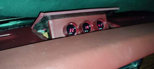

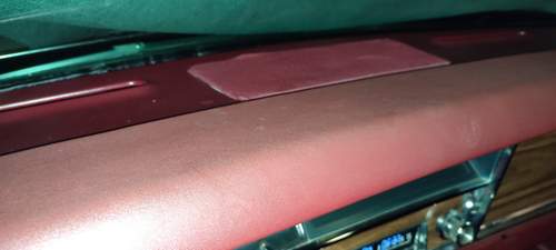

Invader-duck
Pict1518
Pict1600

Themenstarteram 17. November 2023 um 0:14
Huii, geht ja richtig ab hier.
Guter Tipp mit dem Y-Stück damit die Idiotlamp trotzdem leuchtet. Ist ein beruhigendes Gefühl, wenn beim Zündschloss rum erstmal die Kontrollämpchen angehen @ dagehtshin
Gute Tipps @ Invadorduck. Die Kühlwassertemeratur habe ich von der Brücke. Da habe ich in einen 1/2 Zoll Sanitär Blindstopfen ein Loch gebohrt, ein M10 Gewinde reingeschnitten und dann eine 1/8 Zoll Schraube mit Schmackes reingedreht, den Temperaturfühler dann eingeschraubt und bis jetzt ist das dicht. Danke für das Angebot, da komme ich gerne drauf zurück.
Die Temperaturunterschiede sind schon erstaunlich @ Delta 88. Andererseits ist das vorprogrammiert, nicht nur von der Qualität der Instrumente, sondern allein schon je nach dem wo man den Fühler einbaut. Mir geht es auch nicht um die Messgenauigkeit, sondern lediglich um eine ungefähre Anzeige um im Falle eines Falles gewarnt zu werden. Für exakte Messungen braucht man wahrscheinlich ein völlig anderes Equipment. Auch interessant ist, dass hier billige Chinakracher für teures Geld verscherbelt werden. Das ist mir auch schon am Amazonas aufgefallen. Gleiche Gegenstände mit den exakt gleichen Produktfotos werden zu sehr unterschiedlichen Preisen angeboten.
Wenn man nachträglich Instrumente "reinfummelt" sieht das auch so aus @ DirkB. Also ich arbeite am Liebsten non destruktiv, also ohne was kaputt zu machen. Und Löcher ins Armaturenbrett bohren geht schonmal garnicht. Aber so eine Messuhrenreihe unter den Aschenbecher geschraubt fände ich irgendwie schick.
Vielen Dank für den Einblick in die Welt der Motoranzeigeinstrumente. Das war mir bisher irgendwie fremd.
Also, wie schon geschrieben werde ich den Drehzahlmesser auf ein Alurohr stecken und Wassertemperatur, Volt und Öldruck irgendwo unten drunter. Wenns soweit ist mache ich mal ein Foto. Wassertemp, Volt und Drehzahl habe ich noch hier liegen und für 15 Ocken habe ich nen Öldruck PSI geschossen. Kabel in den entsprechen Farben habe ich auch. Das ist dann erstmal zusammengebastelt um mal zu sehen wie sinnvoll das ist. Die besten Ideen kommen oft, wenn alles fertig ist.
