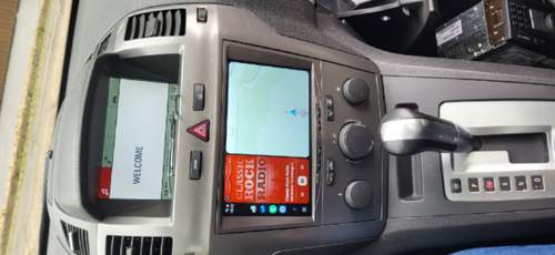

Hallo!
Ich fahre eine Zafira B und habe gerade einen Autoradio Umbau hinter mir.
Da das alles nicht ohne Probleme über die Bühne ging wollt ich hier mal einen Sammelthread aufmachen um vielleicht anderen zu helfen oder anzuleiten ob und wie ein Android für sie in Frage kommt.
Ok, leider ist es ja so das die Radiopalette von Opel nicht unbedingt der Brüller ist. Zumindest bis zum Astra J oder Insignia sind die Radios ziemlich 90er. Kein DAB+, Bluetooth Streaming, oft kein Navi und Maximal ein Aux IN.
Das wollte ich so nicht. Am liebsten eine eierlegende Wollmilchsau. Und das Design ist eher kniffelig durch den berüchtigten "Opelknick".
Bei den bekannten Car Hifi Herstellern(soviele sind es ja nicht mehr) bin ich nicht fündig geworden. Immer nur mit Rahmen und da ich Klavierlack Schwarz habe, passte gleich gar keins.
Das nächste Problem war der Bordcomputer. Opel war ja so Intelligent die Steuerung der Systemeinstellungen ins Radio zu verlegen. Also wenn man sich für ein gemeines Zubehörradio entschließt ist es Essig mit Uhrzeit einstellen oder den anderen Systemeinstellungen.
Da waren sie meine Problempunkte..Design, Farbe, Bedienung und neue Funktionen.
Ich habe lange nach Alternativen gesucht wie ein DAB Adaper o.ä. aber nichts hat mir zugesagt.
Ok dann bin ich auf Android Radios gestoßen. Alles Funktionen, Design wie gegossen, Farbe passt und alles drin was ich wollte. Aber von den Chinesen hört man oft nichts gutes. Das hat mich lang suchen lassen.
Ich habe mich dan für ein Erisin ES5160PB DAB+ und eine externe DAB+ Box entschieden.
OK..Schaut gut aus und macht einen guten Eindruck.
Alle Antennen gut untergebracht aber das externe Mikrofon für die FSE hat eine zu kurze Leitung für den Zafira. Ich war fertig mit Verlegen und dann kam der Schock..das Radio ging nicht rein. Unten stand es 2 Millimeter über und oben hatte ich einen 2 Millimeter Spalt.
Und jetzt kommt der Nachteil an Chinahändlern. Kommunikation nur per Mail und immer 24 Stunden warten. Wochenende ging gar nix.
Ich habe bestimmt zwei Wochen hin und her gemailt und das Radio schon abgeschrieben da hab ich mir gedacht "Versuch´s noch mal". Also mir den Schacht noch mal angekuckt. Und siehe da..Da ist eine Art Metallrahmen in Form eines "U". Den hab ich rausgeschmissen und dann endlich ging das Radio rein. Es ist nicht einfach alle Leitungen unter zu bringen aber machbar.
Möchte jemand Details wissen was Bedienug, Apps usw. angeht dann immer her mit Fragen.
Fazit ist, wenn alles mal drin ist, läuft das Ding echt gut. Wenn Interesse besteht mache ich noch mal einen Thread mit Details über Proleme, Bedienung, Einbau der Antennen, Mikrofon etc.
Passt unten nicht
Past oben nicht
Passt super..

Wie du auf den Bildern sehen kannst, habe ich das gleiche Problem mit dem Einbau. Ich bekomme das Gerät nicht sauber reingeschoben und kriege ums Verrecken nicht raus, welchen Metallrahmen in U-Form du meintest. Ich habe dir nochmal ein Foto des Käfigs gemacht, vielleicht kannst du das ein bischen genauer eingrenzen, was du meinstest? Aufgefallen ist mir desweiteren, dass das Radio ohne einmal gesteckten Zündschlüssel nicht angeht. Das originale CD30 lief auf Knopfdruck auch ohne Zündung. Die restlichen Kabel für Heckkamera etc. habe ich nicht angeschlossen, da ich sie nicht brauche. Macht dein Radio dasselbe?
Danke nochmal für deine Hilfe!!!
Img-6610-kopie
Auf dem ersten bild ist der Schwarze Metallrahmen doch deutlich zu sehen. Links, oben und rechts. Da greifen normal die halteklammern des Originalradios rein.
Ja das Radio geht nur an wenn der Schlüssel steckt. Ist aber für mich net problematisch. Aufpassen musst Du das Du das Radio nicht so ausmachst. Dann fährts nämlich nicht ganz runter. Sieht man am Original Display das der net aus geht. Morgens ist dann Deine Batterie platt. Jo sonst hab ich bisher nicht wirklich was negatives gefunden..Ich bin immer joch am App suchen..
DU meinst den gesamten Käfig? Habe ihn nochmal im Bild markiert? Hält das Radio denn ohne? Wie fährst du es denn runter? Einfach Zündung aus?
Img-6610-kopie
Ja das ganze Ding muss raus. Jo hält Bombe. Ja ich zieh einfach den Schlüssel dann fährt er ganz runter. Warum er nicht richtig in den Standby geht weiß ich auch nicht. Schon bevor ich das Radio eingebaut hatte,, hab ich das irgendwo im Internet gelesen und in meiner Elektronikecke ausprobiert. Wenn man es über den Knopf aus macht zieht es trotzdem noch über 50mA. Ich hab mir angewöhnt das Radio immer an zu lassen. Ich hab mir die "Home" Taste so belegt das, wenn ich da länger drauf drück, das Display ausgeht. Und wenn grad keine App läuft isses wie aus.
So, das Ding sitzt, passt, wackelt und hat Luft. Such ohne den Käfig brauchte es noch ordentlich Druck, da die Federn des neuen Radios recht stramm sind. Wlan- und GPS Antenne habe ich einfach dahinter gepackt, GPS ist magnetisch, haftet an Metall. Für den Preis ist dasTeil echt ok. Ich gebe ne Kaufempfehlung
