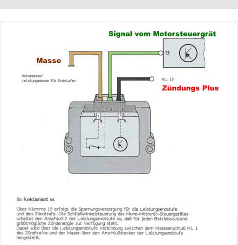

Gib es da nicht noch ein Zündsteuergerät??

Kann sein, das es in der Zündspule verbaut ist. Schau einfach wo die Hallgeber Kabel hingehen.
