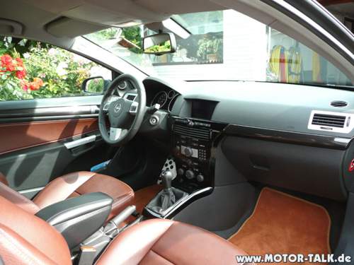

Hat schon jemand seine Dekorleisten im Innenraum ab- und wieder angebaut?
Falls ja, muss ich dabei irgendwas beachten? Wie ist die Vorgehensweise? Hab nämlich vor meine Dekorleisten zu Lackieren.

Hallo, ja die leisten kann man austauschen, die mit dem lichtschalter ist ganz leicht auszubauen, einfach den lichtschalter ganz nach links drehen, dann rein drücken und im gedrückten zustand nach rechts richtung standlicht drehen, er bleibt dann etwa kurz vor standlicht stehen und dann kann man den ganzen schalter rausziehen. Für die über dem handschuhfach muss das radio, die klimabedienung und die mittelkonsole raus, dann kann man die einfach abziehen.
Die leisten sind auch einzeln erhältlich, aber extrem teuer wie ich gehört habe, genaue preise kenne ich nicht.

Den Ausbau der Leiste vom Lichtschalter hat "Christian384" schon beschrieben. Die Leiste beim Handschuhfach kann man nur ausbauen (ist gesteckt) wenn man die Mittelkonsole, den Rahmen vom Schalthebel, die Lüftungsschaltereinheit und das Radio ausbaut.
Bei den 3 Blenden vom Lenkrad ist jeweils eine Schraube an der Rückseite.
Bei den 2 Leisten in den Türen wird es etwas komplizierter. Wenn man sie nicht brechen will, muss man dazu die Türverkleidung abbauen.
Denn wie "sir_d" schon geschrieben hat, sind sie vermolzen, aber nicht mit der Türverkleidung selbst.
Bei diesen 2 Leisten geht alle 3-4 cm ein "Kunststoffstift" durch die Türverkleidung und ist dann an der Innenseite der Türverkleidung nach aussen geschmolzen.
Siehe Bild im Anhang.

Die leiste ausbauen dauert keine Minute.
Einfach mit einem Kunststoffspachtel bei geöffneter Tür die Leiste abhebeln, bei robusten Fingernägeln kann auf den Spachtel verzichtet werden.
Die Leiste bis zur Mitte hin abnehmen und dann in den entstehenden Spalt an der Blende greifen, diese vorsichtig ein Stück abziehen, nicht weit, nur soviel das mit einem Finger der Riegel von der Leiste beiseite gedrückt werden kann.
Das lesen und das schreiben hier dauert länger. ;)
Wie der Lichtschalter ausgebaut wird ist ja super erklärt, wie die Blende abgeht aber nicht.
Dafür brauchts Kraft und Gefühl.
Den Lichtschalten mit der Rückseite nach oben in die Hand nehmen, kräftig zupacken und mit einem kleinen Schraubendreher die Rasten öffnen, insgesamt acht Stück, zwei an jeder Seite, wenn eine oder zwei Raten brechen, nicht schlimm, mehr dürfen es auf keinen Fall sein, Wichtig ist nur, den Schalter immer unter Druck halten, sonst rastet die Blende wieder ein.
