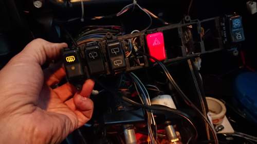

Hab mich grad dran gemacht, mal zu prüfen, warum die Beleuchtung meines Amaturenbrettes nicht geht.
Folgendes Problem: Die Beleuchtung der Armaturentafel (Warnblinkschalter, Heckscheibenheizung, Heizungsregler, Luftdüsenräder usw) und im Handschuhfach geht nicht. Das Kombiinstrument und dessen Beleuchtung funktioniert.
Sicherungen alle okay, Birnchen auch.
Habe eben lange rumgesucht, finde aber nur Probleme, bei denen entweder gar nichts ging (auch KI nicht) oder eben nur ein Birnchen defekt war...
Jemand Ideen?
Vielen Dank schonmal!

wie versprochen, ich werd' versuchen Dir weiter zu helfen:
Also das KI muss sowie so raus, um die Birnchen zu wechseln. Ich rate in der Regel, alle zu wechseln - je nach Ausstattung zwischen 12-18 Stück, Kostenpunkt 25 bis 35€. Es hört sich viel an, aber die Investition lohnt es sich alle mal - denn dann ist in dieser Hinsicht, auf längere Zeit, Ruhe!
Desweiteren, auf der Rückseite des Kombiinstrumentes, auf der Wassertemperatur/Öldruck/ Kraftstoffanzeigeplatinne befindet sich zwei Steckern.
Wir nehmen den 4-fachen im Augenschein.
Draufsicht:
links oben =1 rechts oben= 2
links unten=3 rechts unten = 4
Auf 2 (Leitungsfarben grau-blau) ist der Ausgang der Regelwiderstand für die Beleuchtung des Armaturenbrettes.
Die Leitung führt zum Leitungsverbinder X6 (Klemme 58d). Der befindet sich unter dem Bedienteil der Heizung, bzw hinter dem Radio. Ab hier werden die verschiedene Leuchten wie Lufdüsen, Heizungsregler, Lichtdrehschalter, Warnblinkschalter, Heckscheibeheizung, usw. versorgt.
Ich hoffe das Du mit einer Prüflampe, bzw Meßgerät umgehen kannst um Fehler zu finden.

Hallo Lupomane,
nein, der X6 ist kein Massepunkt sondern
Leitungsverbinder : Klemmebezeichnung 58d = regelbare Instrumentenbeleuchtung
Gruß und gutes Gelingen
danilu
das was auf dem bild gezeigt wird ist klemme wo die ganzen beleuchtungtskabeln dran gehen. sone art verteiler..vorher würd ich jedoch den tacho genauer unter die lupe nehmen. so wie ich das verstanden habe hast du den tacho schon raus, auch schon wieder eingebaut? hoffe nicht.. ich würd da am tacho die leiterbahnen mal zu mindestens sichtkontrolle machen ob alles i.o ist.. dafr muss du halt den tacho auchschrauben, nur den bereich wo der dimmer hängt. noch besser wär wenn du nach durchgang misst.. vorher natürlich nach dem kleinen roten sicherung nachschauen ob er ok ist.. woher kommst du eigentlich??im amaturen da wo tacho ist rechts davon ein relais der für die beleuchtung zuständig sein soll, da würd ich auch ma einen blick werfen..
gruß hakan

Hallo Lupomane,
ich hoffe du hast an Deinem Auto nicht zuviel demontiert, denn mir ist gestern einen Denkfehler unterlaufen und zwar:
1)Pinbelegung des 4-fach-Steckers ist um 90grad nach links verdreht :rolleyes:
2)Die rote Sicherung ist zuständig fur die Beleuchtung des Armaturenbrettes und
nicht[/b] für das K.I.
Also wechsle die kleine Sicherung und die Glühbirnen am K.I. und gut is es!
(nach dem Motto: ,,es werde Licht'' ! )
Gutes Gelingen!
danilu
ps: als ,,Entschädigung'' habe ich Dir ein Bild eingefügt !
(frisch von heute morgen :rolleyes::rolleyes::rolleyes: )
