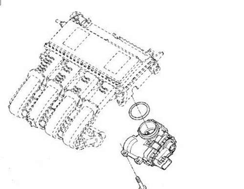

Der Clio meiner Frau dreht im Leerlauf zu hoch. Das fing irgendwann an das er etwas über 1000 U/min drehte, sich aber zügig wieder gefangen hatte. Jetzt verschärft sich das Problem allerdings. Er dreht zwischen 1500 und 2000,mal legt sich das nach einigen Sekunden, meistens dauert es deutlich länger. Einen externen leerlaufsteller scheint der ja nicht zu haben. Wo also wie ansetzen?

Mit Gasbowdenzug oder elektrische Drosselklappe ?
Ich tippe auf Falschluft .
Da ist sehr wahrscheinlich ein D4F mit elektrischer Drosselklappe drinn.
Die Drosselklappe ist nicht unbedingt Gut da eingebaut und weird durch den Einbauort ziemlich Warm was die Haltbarkeit der Drosselklappe mindert. In der Drosselklappe sind Zahnräder aus Kunststoff (ABS / Teflon) die fangen an sich zu verziehen und klemmen dann.
Man kann die Drosselklappe nicht ohne Zerstörung öffnen und instandsetzen. Man kann sie nur Erneuern.
Und das ist auch nicht ganz so Einfach bei diesem Motor denn dazu muss da einiges abgebaut werden.
Das Bild im Anhang zeigt wo die Drosselklappe sitzt beim D4F712, unterm Ansaugkrümmer der dazu abgebaut werden muss um an die Drosselklappe zu kommen.
PS:
Wie T.Michael schon an anderer Stelle bemerkte, der Schwachsinn der Konstrukteure ist Grenzenlos !
Eine Drosselklappe so einzubauen ist schon, na ja, sagen wir mal GRENZWERTIG !
Drosselklappe-d4f712

Aber auch da, wenn er kein Leerlaufregulierventil am Luftkasten hinter der Drosselklappe hat, dann hat er eine Elektrische Drosselklappe.
Flaschluft in einem Außmaß das er 2000 U/min macht, würde sich nicht nach gewisser zeit einregeln. er würde dann auch entsprechend Sägen, also Drehzalschwankung im Leerlauf zwischen 600 und 1000. Da ist eher auch ein Problem mit der Drosselklappe. Die Drosselklappe mal ausbauen und reinigen.
Eine weitere Möglichkeit wäre das Tankentlüftungsventil am Aktivkohlefiler der Tankentlüftung. Müsste vorne rechts im Radhaus eingebaut sein. Wenn das Offen steht bekommt der Motor von da Falschluft.
Da tippe ich ja fast drauf das oben an der Drosselklappe der Schlauch zum Aktivkohlefiler ab ist . Das oder der Unterdruckschlauch für den BKV würden die Drehzahl erklären . Der geht aber eher selten ab .
