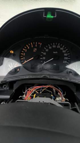

Folgendes Problem:
Der Corsa C 1.2 75 PS - Erstzulassung 2001 - Automatik (EasyTronic)
Problem: Kombiinstrument Defekt Ein Pin hinten auf der Lötstelle gebrochen reperatur durch Elektriker Meister aber ohne Erfolg. Tacho ist noch beim Instandsetzer eingeschickt ob er noch was machen kann sieht aber nicht gut aus.
Anderes Kombiinstrument bei Kleinanzeigen besorgt, wie ich hier gelesen habe ist die Teilenummer nicht entscheiden nur ob ABS, Benzin und Automatik
Teilenummer alte Kombi: 09166815FM
Teilenummer neue Kombi: 24459513TR
Kombi eingebaut aber ohne Erfolg, es kann einfach per OP Com nicht gelesen werden, die ECU antwortet nicht. Alle anderen Steuergeräte können gelesen werden.
Auch das alte Kombi konnte ich damals nicht lesen, ich habe jetzt noch mal eine neue Version und neues Diagnosegerät OP Com probiert aber auch das selbe, Alles geht nur Kombiinstrument nicht lesbar.
Hat jemand eine Idee oder Tip was noch versucht werden kann, ist der Stecker vielelicht anders belegt beim anderen Kombi, habe im internet leider nichts zur belegung gefunden für die Teilenummern nur die belegung Corsa C Tacho von Corsa Freak und so ist er auch belegt.
Bin da grade echt am verzweifeln bei dem Wagen, hat Opel vielleicht die möglichkeit sowas anzulernen mit einem Tech2 oder so. Habe den schon eine Email geschrieben vor Tagen aber da kommt auch nichts zurück....
Bin für jede Hilfe und jeden Tip Dankbar

Moin,
wenn der Tacho nicht entheiratet wurde, dürfte da auch nichts funktionieren. Soweit ich es noch in Erinnerung habe, muss das Teil zurückgesetzt und wieder angelernt/verheiratet werden. Tachostand geht glaub ich nur bis 100km mit dem OP-Com anzupassen, danach nur mit "anderen" Mitteln.
Wenn der Pin nur abgebrochen ist, auslöten und neuen einsetzen vom Spender. Das hätte ich als erstes probiert, solange die Platine noch intakt ist. Mit Entlötlitze freilegen, säubern, neu einsetzen und verlöten.
Die Hauptkommunikation müsste über CAN laufen, wenn ich das noch richtig im Kopf habe. Die Kabel sind in der Regel weiß und grün.
Auf Antwort von Opel würde ich nicht warten, erstens ist Weihnachten und zweitens der Wagen über 20 Jahre alt.... mehr sage ich dazu nicht ;-)
Gruß Lars
PS: Tachobelegung ist doch im Schaltplan ersichtlich (Bereich 900), den gibts sogar im Netz zum Download ;-)
Ansonsten im Anhang....

Ich habe gestern nochmal mit OP com Versucht aber keine Chance ich erreiche das Kombi nicht.
Was ich machen konnte ist aber Test der Beleuchtung vom Kombi über das Bcm und dort ist aufgefallen das er nur die Hälfte vom Kombi beleuchtet, normal sollte das sicherlich nicht sein.
Hat da vielleicht jemand noch etwas zu...
Moin,
Glühobst tauschen.... die Beleuchtung dürfte noch keine LED sein.
