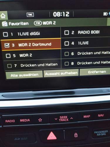

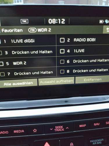

Also selbst beim MY2019 kann man ganz einfach die Favoriten löschen (siehe Bilder)
