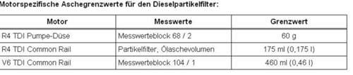

Im Standgas sollte der Wert einstellig sein. Entweder sind die Schlaeuche zum DDS dicht oder der DPF wurde mit einem DPF-Spray "gereinigt".
Die beiden Schläuche habe ich beim Wechsel des Differenzdrucksensors mit Luft durchgeblasen
Allerdings konnte ich nicht den Aschewert verändern sondern nur den DPF zurücksetzen.

Poste mal die Werte MWB 102-104
