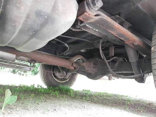

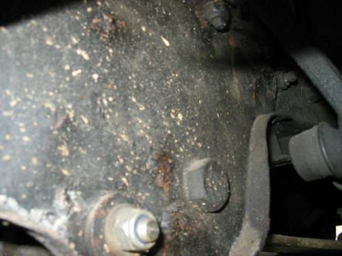

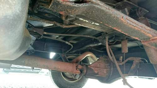

Themenstarteram 2. Mai 2018 um 11:14
So sieht er von unten aus, der Längsträger im Bild war vor zwei die ungeschweißte Version (direkt bei der Schraube). Man kann halt nicht reingucken, der kann innen "okay" aussehen oder bescheiden. Werde mal zu einer anderen Werkstatt fahren und ne zweite Meinung einholen.

ist doch pille palle
da ist doch platz genug,um dort ein sauberes-dickes blech großzügig "drauf" zu setzen
ordendlich gemacht-verschliffen-und mit rostschutz auf fettbasis drauf(auch innen)
hält das mehrere tüvs aus

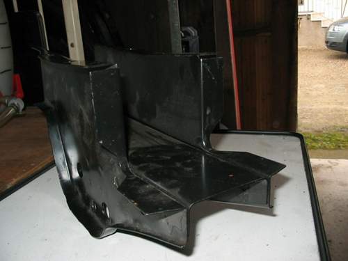

Mk2-feder-schuh-rep-002
Mk2-federaufnahme-003
was willste dann da dran machen. mach mit einen Igle sauber , neu Grundieren und Fertig. bleche sehen doch spitze aus , und wenn Rep , nur Original Teile Nehmen !! sonst nichts. und die Kosten eine Kleinigkeit , und dann kannste so oder so nur eine seite, und dann die andere seite instandsetzen. .
mfg fritz

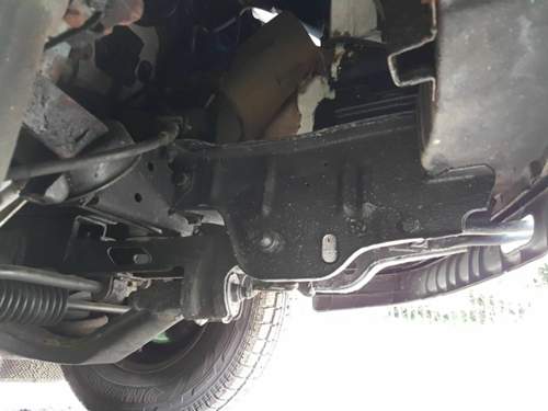

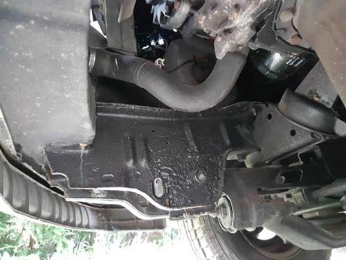

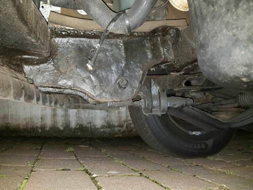

Themenstarteram 2. Mai 2018 um 19:08
Hab nochmal drei aktuelle Fotos gemacht. Hier seht ihr auch den geschweißten Längsträger (zweites Bild).

du liest schon alles??
von transe suchen ect war keine rede
es war von rep die rede
heißt ein möglichst großes stück blech anpassen+verschweißen(lassen)
das auf dem foto ist ne flickerei,das da ein prüfer gegf nein sagt,kann ich verstehn
originalteil sieht etwa so aus
Mk2-feder-schuh-rep-005

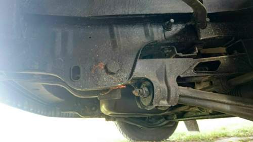

Kann jemand den Zustand meines FT erläutern? Geschweißt wurden die ja schon. Komme ich damit noch über den Tüv oder kann es eng werden? Vor 1,5 Jahren kam er so drüber
Themenstarteram 25. September 2019 um 19:47
Nimm mal den Schraubendreher und guck, ob er gleich durchgeht ;) Unter dem Spray drunter kann es gut oder mies aussehen.
