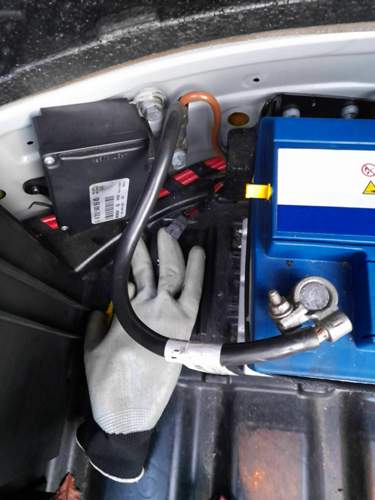

Hi, eine Nachfrage:
Habe mein Auto heute aus der Werkstatt geholt.
Die Batterie rot mit der Nachricht Werkstatt aufsuchen kommt immer noch.
Der Meister meint es ist das Batteriesteuergerät im Motorraum. Teilenummer A0025423819.
Ist das einfach zu tauschen, muss ich das dann auch durch die SD bei Mercedes ölaufen lassen oder geht das auch so, wenn ich ein gebrauchtes bzw neues einsetze?
BSG muss initialisiert werden mit SD. Sag mal an welche Fehler im Fehlerspeicher stehen bevor du das austauscht.
Habe vergessen, mir den Fehlercode mitgeben zu lassen.
Muss ich noch mal hin, war aber bei ner freien Werkksatt die kein sd hat.
