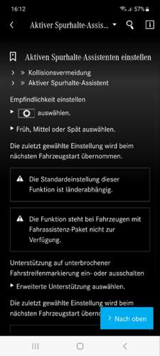

ich bin mit Ihnen der Ansicht, dass der Spurhalteassistent abschaltbar sein sollte, insbesondere für Landstraßen und im städtischen Umfeld.
Dauerhaft kann immerhin der aktive Lenkeingriff abgeschaltet werden, der vom Spurhalteassistent aktiviert wird. Die Abschaltung im System dauert auch über den Neustart an. So wird wenigstens ein Ausscheren verhindert und das System versucht nicht dauernd durch kleine Lenkradeingriffe meinen Kurvernstil zu korrigieren
