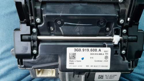

Habe bei meine Passat das gleiche Problem. Es quietscht beim öffnen der HUD Abdeckung.

Hab das Problem auch bei meinem mj2020.
Gibt eine TPI dafür, da wird das ganze HUD getauscht.
Ist wohl grade nur auf unbestimmte zeit nicht Lieferbar.

@DanielKoebel schrieb am 14. Juli 2020 um 14:34:13 Uhr:
Ja, Silikonspray ist sicher eine gute Lösung. Ich werde heute mal schauen, ob ich an die Mechanik, vermutlich in Form von Plastik-Zahnrädern?, rankomme. Ich hoffe das kleine 5cm Plastik-Sprühröhrchen an der Spraydose reicht, um an die Stelle zu kommen.
Hat es geholfen?
Es hat leider nicht geholfen und quietscht weiter
Es gibt eine TPI dafür? Habt ihr eine Nummer oder eine Symptombeschreibung? Am naheliegendsten wäre wohl „Head Up quietscht“, oder?!
