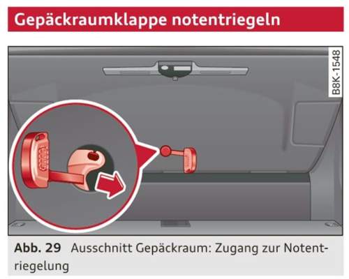

unser 2014er A4 Avant hat eine elektrisch öffnende Heckklappe und soll eine zunächst unbestimmte Zeit in einer sehr engen Garage ohne Lademöglichkeit abgestellt werden.
Da sich die Batterie in der Reserverradmulde befindet, stellt sich mir die Frage, wie ich diese wechseln soll, sollte sie mal kaputt gehen, was bei Tiefentladung nicht unwahrscheinlich ist.

Du gibst dann ganz einfach mit Fremdstartkabeln Strom auf die Pole im Motorraum, schon lässt sich die Heckklappe öffnen.

Meine erste Idee war, dass ich den Wagen vorwärts einparke, damit ich die Batterie leichter tauschen kann, falls diese Mal defekt sein sollte. Wenn ich den Wagen vorwärts einparke, kann ich aber die Heckklappe nicht öffnen, ohne Spannung per Starthilfekabel anzulegen. An die Klemmen im Kofferraum komme ich dann nicht heran und an die im Motorraum auch nicht.
Ich habe die Karre daher rückwärts reingefahren.
Gibt doch einen Anschluss im Motorraum.
Guck Mal ins Bordbuch, da steht was mit Notentriegelung Kofferraum/Heckklappe.
Geht natürlich nur vom Innenraum aus.

Man könnte ihn auch mit nur leicht aufgelegter Motorhaube stehen lassen. Und dann rückwärts in die Garage. So käme man an die Ladepunkte.
Oder bleibt da ein STG online wenn die Haube als offen erkannt wird?
Nein, die Haube kann getrost offen bleiben.
Die offene Motorhaube ist eine gute Idee. Das werde ich machen.
Rückwärts steht er eh schon drin.

Ja,...die Mechanische Notentriegelung falls Garnichts mehr geht, was ich bereits Erwähnte, über die Rücksitzbank geklettert, oder was auch immer da Beschrieben steht, eine Öffnung gesucht und das Schloss mechanisch Entriegelt.
Gut möglich das bei Ausführung El.Heckklappe was anderes steht !?
