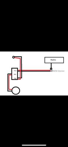

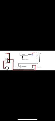

Also ich habe eine vier kanal hifonics tx 440 Endstufe. An Kanal 3 hab ich den Subwoofer angeschlossen - an Kanal 1 Lautsprecher Vorne rechts und an Kanal 2 Lautsprecher vorne links. Anschließend habe ich die Kabel aus Kanal 1 mit folgenden Kabeln am Radio Stecker Verbunden:
Kanal 1 = Weiß + / Weiß-Schwarz -
Kanal 2 = Grau + / Grau-Schwarz -
Anschließend die Zündung eingeschaltet und es gab direkt ein richtig heftiges zerren. Habe sofort die Zündung ausgeschaltet und die Verbindung von der Endstufe getrennt (Endstufe ist auf Protection Mode gesprungen). Seitdem geht überhaupt nix mehr weder vorne noch hinten.
Habe heute das alte Radio angeschlossen und auch damit geht nichts.
Die Lautsprecher habe ich ebenfalls ausgebaut und mit einem Multimeter durchgemessen.
Die Lautsprecher funktionieren nach dem Multimeter immer noch einwandfrei ( 4 Ohm).

Kabel..??? Am Radio..??? Das sollten Cinchstecker als Vorverstärkerausgänge sein wenn das ein Android-Radio ist.
Wenn du die Lautsprecherausgänge deines Radios an die Cincheingänge deines Verstärkers geklemmt hast wundert mich da nichts, da wird vielleicht deine Endstufe in Schutzschaltung gegangen sein..?
In die Endstufe Hifonics tx 440 kannst du ausschließlich mit Vorstärkerausgängen REIN gehen, die hat keinen Eingang für bereits verstärkte Signale.
Außerdem solltest du da mit mindestens 3 Kanälen rein gehen wenn du einen Sub an Kanal 3 Anegschlossen hast, andernfalls kannst du den von vorne nicht reglen, nur noch hinten am Eingangsregler der Endstufe. Die meisten modernen Radios haben dafür ja auch einen separaten Sub-Ausgang.

Mit einem High/Low-Adapter kannst du die Hifonics TX 440 auch am Lautsprecherausgang des Radios betreiben.
Das mit dem Adapter ist eine schlechte Not-Lösung, vor allem wenn Vorverstärkerausgänge vorhanden sind.
Denn beim Verstärkten Signal hat man enthaltene Störgeräusche ebenfalls verstärkt die man dann in die Endstufe schickt um sie nochmal zu verstärken, sie damit quasi hervorhebt.
Gruß Andi
Wenn das Radio nur Lautsprecherausgang hat, bleibt ihm ja nichts anderes übrig.
Übrigens ist es nicht so, dass der High/Low-Adapter verstärkt. Genau das Gegenteil ist der Fall.

Ich würde dem TE, falls er das jemals liest und dazu noch was sagt raten:
Überprüfen ob der Radio genannte Cinch-Vorverstärkerausgänge besitzt, wenn ja.
Sich 2x 5m abgeschirmte Cinchkabel zu kaufen, diese möglichst weit weg von allen Fahrzeug- oder Batteriekabeln der Endstufe zu selbiger hin zu verlegen, und diese an die jeweiligen Ein- und Ausgänge Steckt.
So könnte es kommen das er eine HiFI-Anlage zu hören bekommt (wenn der Rest unbeschädigt, ordentlich gemacht und sauber aufeinander abgestimmt ist).
