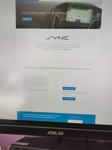

Hallo, bei meinem Sync3 im neuen Kuga Plug in Hybrid stand ein Software Update aus, welches ich gemacht habe.

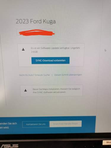

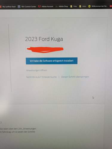

Nun steht noch ein Karten Update aus, welches ich nur herunter laden kann, wenn ich die Log Datei hochgeladen habe.
Das geht aber nicht, es kommt immer folgende Meldung :
"Sorry, error, try again later"
Ich kann also kein Karten Update machen solange die Log Datei nicht geladen wurde.
Gibt es einen Weg um das zu umgehen?
Vielen Dank vorab

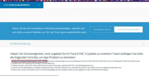

Einfach das Fahrzeug daheim oder am Handy Hotspot im WLan anmelden und im Sync 3 Menue auf Update Suche gehen. Das läuft dann ein paar Minuten. Der Server bei Ford erkennt den neuen Stand und sagt bei der nächsten Suche bei Ford nach Updates, das alles auf dem neuen Stand ist.
Hi. Ich hatte vor ein paar Tagen das selbe Problem. Ich habe es auch so gelöst, wie es juma19 beschreibt.

Das Fahrzeug zuhause im eigenen W-Lan anmelden, im Sync 3 Menue auf "Update Suchen" gehen. Der Server bei Ford erkennt den neuen Stand, schreibt bei der nächsten Suche am PC nach Updates, "es wird Sie freuen das ihre Software auf dem neuesten Stand ist".

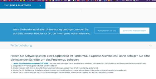

Dauert manchmal auch ein oder zwei Tage (wenn wirklich alle Updates sauber drauf sind. Habe das an mehreren Ford schon öfter so gemacht. Sonst Ford Methode auf der PC Update Seite weiter unten einen neuen USB Stick mit der Datei unter der Ford Hilfe erstellen. In das Sync Stecken (mit Zündung an) und warten bis das Sync sagt Update fertig. Dann ist da nochmal ein Log drauf. Wenn alles nichts hilft kann man beim Sync auch mal einen Werksreset machen. Radiosender bleiben nur das Handy muss man neu koppeln. Empfehlen eh viele nach dem Update. Danach nochmal über Hotspot oder mit USB Stick das Logging hochladen.
