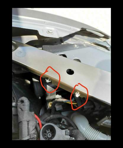

Bau den Radlauf vorne FS aus. Alles andere ist zu viel Gefuddel, weil Du auch Kraft brauchst, um an dem Seilzug zu ziehen. Der Zug bzw die Kunststoffperle ist garantiert gerissen bzw. geplatzt. Du mußt in Höhe des Blechs, welches über dem Scheinwerfer liegt tasten bzw. suchen (in Richtung Fahrzeugfront). Ich habe beim neuen "Einzug" des Zuges :D den Übergang mit 3 Kabelbindern verstärkt und an dem Blech befestigt. Das nimmt das Spiel raus und hält die Kugel fest in der Pfanne. Ohne KB ist da zu viel Bewegung drin, was auch zu Verschleiß führt.

Nedd so schnell mid da Gäule :D :D
Das mit den Bildern war genau meine Intention :)
Anbei zwei Bilder:
Mittig zwischen den beiden Haltepins ist ein Loch welches man von unten zumindest ertasten kann.
Dort findest Du in der Nähe die zwei Pinoppel, die Du zusammendrücken mußt. Dann kannst Du die "Schale" von den beiden Zügen ein Stück zu dir ziehen und zerlegen.
Nicht zu wild dran gehen, da Du sonst den vorderen Zug abgeknicken kannst. Dann brauchst Du beide neu...
Wenn Du die Trennstelle offen hast, kann man vorsichtig an dem vorderen Zug ziehen und die Haube öffen.
"tast"loch
Hier drunter liegt die Kupplung

Werde mir am WE nochmal Zeit nehmen und gucken oder fühlen ob ich das Loch ertasten kann. Danke dir für die Bilder, ich denke dein Beitrag wird mir weiter helfen :cool:
